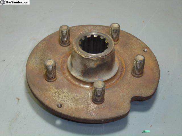

L'idée de base serait de conserver le moyeu du bay, et le repercer en 5x130. Il y a assez de matière
En revanche, je ne l'ai pas encore fait, je ne sais donc pas ou arrive le disque une fois en place, coiffé sur le moyeu.
La dernière étape consiste à réaliser un support d'étrier (pas encore fait non plus)

Le diamètre du flasque porte gougeons à première vu me parait grand pour recevoir le bol des disques de 944 atmo Ar, non ?Benoit a écrit :L'idée de base serait de conserver le moyeu du bay, et le repercer en 5x130. Il y a assez de matière
Peut-être peut-on monter un autre type de disques ?
Petite question : les cardans de cox se monte plug & play avec ces portes gougeons de bay ?
- Messages : 6155
Re: Fusée de bay windows et freins 944
Oui, tu as tout à fait raison, j'ai oublié de préciser qu'il fallait réduire un peu le diamètre!benicox a écrit :Le diamètre du flasque porte gougeons à première vu me parait grand pour recevoir le bol des disques de 944 atmo Ar, non ?
tout faux.... on oublie le repercage
1er repercage vintage autohaus
2eme repercage vintage autohaus
http://www.youtube.com/watch?v=d_HhClFeQ3o
pas assez de matiere....comme tu vois
- Messages : 6155
Ne mélangeons pas tout!
Il n'a jamais été question de repercer l'avant
AVANT : moyeu 944 et rien d'autre
ARRIERE : reperçage et goujeons ! (comme l'origine, mais déplacés)
