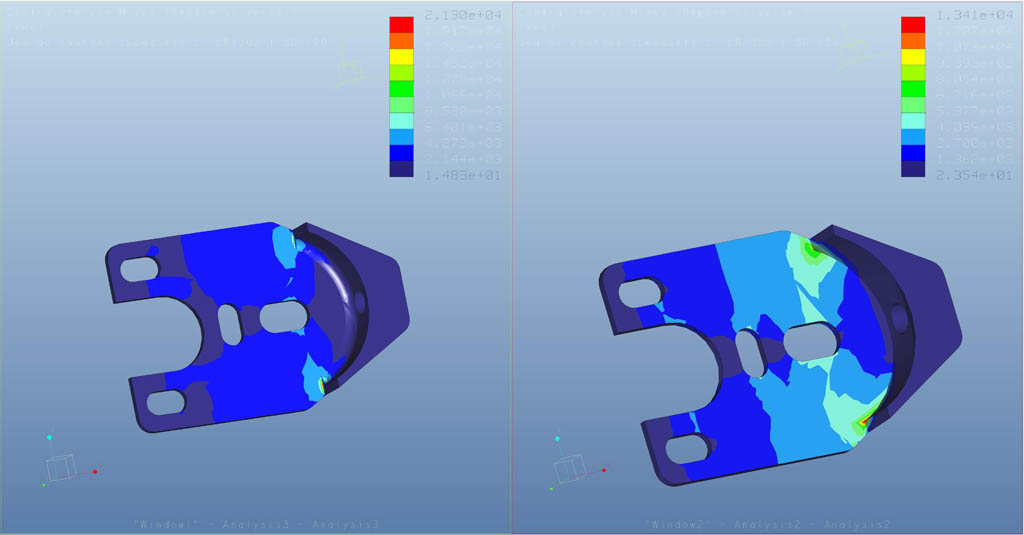

Tu pourras nous mettre des impressions d'écran de stress 3D, c'est toujours sympa à voir avant / après la modif de la pièce?

+1Tu pourras nous mettre des impressions d'écran de stress 3D
Re: ::Flat4Parts.com::
voila une image comparative c'est pas la plus parlante mais c'est celle que j'ai retrouvé tout de suite
on peu voir qu'avec le congé la pièces ce déforme bien moins
je vous mettrais des exemples plus parlant un peu plus tard

Quest ce que tu utilise comme logiciel ?
Est il possible de modéliser un train avant et de voir ou les renforcer avec ce logiciel ?

je travail principalement sur proengineer mais ej suis pas raciste lol
oui bien sur pour cela il faut faire un assemblage contraint c 'est realisable
