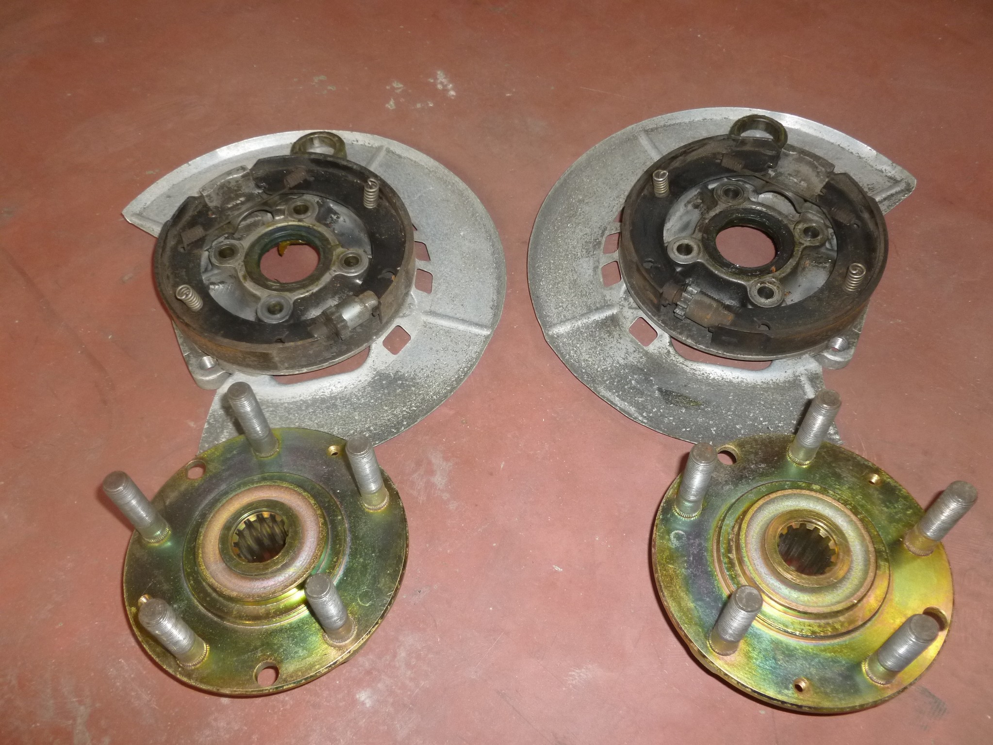

Sur la photo :Alex a écrit : pour te dégrossir le taf
pour l'arrière il faut moyeux et platine en alu (944 phase1) qui vient se visser sur le bras tôle de cox qui sert de support d’étrier et "cache roulement" et de support pour le système de frein a main.
Sur ce support tu peux mettre des étriers de ph1 atmo ou bien des 4 pistons 944 turbo par exemple
download/file.php?id=15633&mode=view
Pourquoi il y a des mâchoires de tambour sur la platine alu?
- Messages : 6162
Re: Resto 1303 de 73 dans le 43
A l'arrière de la plupart des Porsche équipées de disques, le frein à main est constitué de machoires à l’intérieur du bol du disque. ça agit alors comme un tambour
