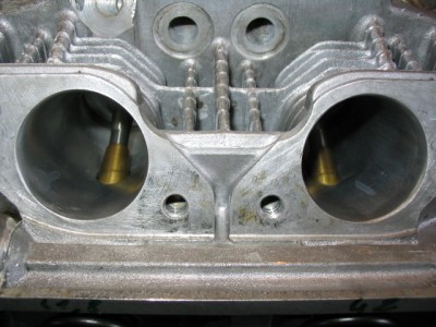

Toujours dans la prépa des culasses, j'ai donc agrandi l'entrée au niveau de l'admission, je suis juste sur une bord, entouré en rouge, qu'en pensez-vous :?:
Il doit y avoir 1mm environ :?
Re: prépa des culasses t4
Posté : 11 sept. 2008, 20:25
par kevin
C'est chaud mais si tu as un doute, fais recharger la culasse et profites-en :wink:
Après cela, tu auras plus de sécurité de ce coté là de la culasse sans devoir découper une culasse stock pour estimer ce que tu as pris, ce qui reste à prendre et estimer l'épaisseur matière qu'il reste autour du conduit.
D'autre part, vérifie la planéité du plan de joint admission culasse/pipe d'admission. Et si tu utilises un bon joint et une pate de montage de bonne facture, tu auras un montage étanche, même sur 1mm d'épaisseur.
Kev
