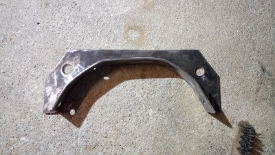

- Traverse arrière
- Montage à blanc pour repérer les emplacements des supports de la traverse avant, qui sont soudé.
- Traverse arrière (côté moteur) fait maison car pas envie d'attendre 15 jours pour une livraison.
- Traverse avant à reprendre car ma première solution n'est pas pratique pour les entretiens futurs...

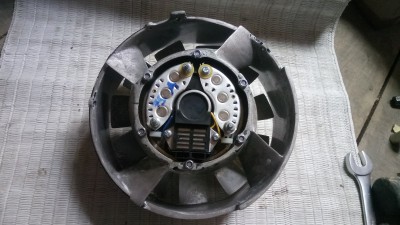

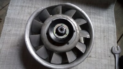

- Alternateur reçu ce jour
- Puis montage de l'ensemble
Re: Ma Mule [ElPax]
Posté : 13 juin 2019, 15:57
par prototix
Ensuite peinture ou polissage ?
