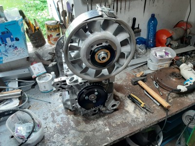

En attendant une réception.
- Fixation de la sangle sur le bloc moteur

par white lady
Hum une coiffe carbone

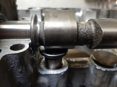

- AAC rectifier poussoir 4 E
- Le type 1 est prêt. Ah non merde je me suis trompé !! :D

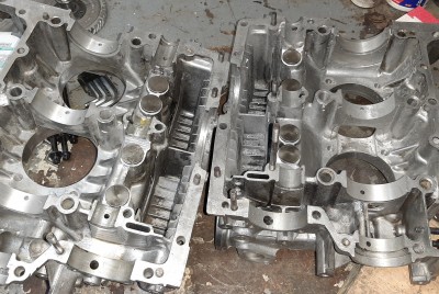

Pompe à huile neuve reçu. Traçage des hostilités...
Rabotage pour passer les vis de l'arbre à cames
