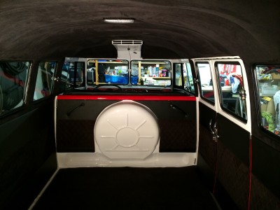

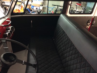

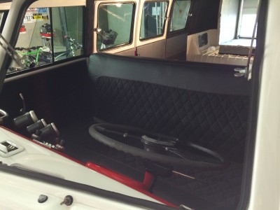

Quelques news toujours sur l’intérieur, mais ça prends forme!
La banquette est fini! Enfin presque car il faut reprendre la conception pour un meilleur rendu mais on verra ça après la saison!
cabine1
cabine1
cabine 2
cabine 2
L'ensemble est assez sombre et sobre c'est sympa mais je souhaitais "accentuer" le coté "ludique" du bus qui servira en fait pas mal aux sorties sportives du week-end donc un petit coup de "sticker bomb" sur la ventilation et la plaque de fermeture en carbon est finalement peinte entièrement à l'exemption de la forme du logo DDK...

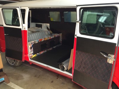

J'ai récupéré les panneaux intérieurs et presque tout monté! Ça fait plaizzzzz!
Int arrière
Int arrière

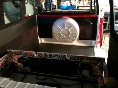

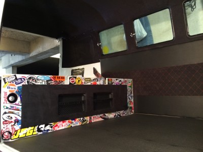

J'ai finalisé le "cadre" du clic claque, j'y ai intégré les deux vides poche de newbeetle (que j'avais achté au départ pour la mex...) et caché les hp arrières derrière un cadre en alcantara perforé!
Le dos du dossier et de l'assise sont en "sticker bomb" donc j'ai fait tout l'intérieur du cadre...
int cadre
int cadre
Bon comme Mattis était lancé! On a fait aussi l'extérieur! Ça pête!! Trop peut être?!! Pas grave au besoin je le couvrirai !
ext cadre
ext cadre
Int ar
Int ar
Voila l'insonorisant arrière attend le plancher et la moquette! Normalement La semaine prochaine! Et il sera prêt pour la Toulouse Week... En statique...

Vraiment tres beau ton interieur! Juste les stickers qui, a mon avis, ne se marient pas trop avec le style classe de l'ensemble.
