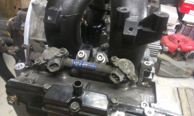

Jolie les support d'injecteurs ;) sa me plait bien aussi sa
Posté : 05 nov. 2015, 20:37
par diabolo
un rail perfo!!! c'est pour les plus de 400cv ca! ca promet!
Posté : 05 nov. 2015, 21:15
par coxy-ben
joli !!!! :thumb:
Posté : 05 nov. 2015, 21:20
par Benoit
diabolo a écrit :un rail perfo!!! c'est pour les plus de 400cv ca! ca promet!
Je reste en injecteurs d'origine au départ. Mais les perspectives d'évolution seront facilitées.

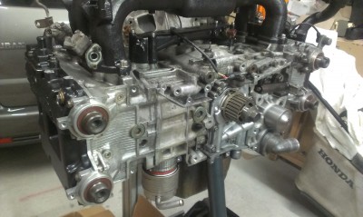

Fin du démontage et du nettoyage du bloc. Je n'ai pas touché au carter d'huile (c'est la dernière pièce moteur qu'il me manque), tant qu'il est étanche je le laisse.
Et bien je pense que ce moteur a déjà eu une réfection, car cela m'étonnerai que chez subaru, ce soit d'origine fait comme des sagouins! Un joint pincé, et une tonne de pate qui gerbe sous la pompe à huile et les couvres-culasses. Je parle pas des supports de joints spi d'AAC...
Voilà déjà un coté nettoyé et remonté avec les joints neufs, c'est mieux. Première pièce refaite à prendre place, ce qui signifie que je commence le remontage...

- les rails d'essence alu ne convenaient pas à mes injecteurs... j'ai tenté un usinage, que j'ai foiré! Je pars donc sur les rails d'origine avec quand même les connecteurs AN6. Je verrais l'évolution dans le futur, mais tout sera prêt.

C'est propre. Joints spi neufs, pompe à huile nettoyé et jointée propre, pompe à eau neuve, modine nettoyée...
Je repasse en origine. Montage à blanc, faudra nettoyer!
A l'heure où j'écris, la distri est remontée, sauf la courroie... je dois remonter les tuyaux rigides de droite avant de remettre tout devant... et ils sont encore au traitement!

Cool sa avance bien, mais dommage pour la belle rampe d injecteurs.
Posté : 18 nov. 2015, 08:25
par diabolo
T'inquiète pas prototix, il pourra quand même sortir 300 voir 350 cv comme ça ;) et rien ne t'empêche de mettre des gros injecteurs sur cette rampe, ca ne limite pas ton debit, tu peux trouver des 1000cc ;-)

Benoit a écrit : Image
une question sur la pompe a eau il y a la remplissage (relié au vase et la sortie chauffage.
Peux t'on boucher la sortie chauffage directement à cette endroit sans cré des pression ou autre?
pour les sorties de reniflard, elles sont en plastoc ! est qu'il en existe en alu ou autre avec un filetage?
Posté : 18 nov. 2015, 11:00
par Benoit
Alex a écrit :une question sur la pompe a eau il y a la remplissage (relié au vase et la sortie chauffage.
Ce n'est pas conseillé, le circuit que tu décrit est nommé "bypass" et permet de faire circuler l'eau à froid.
A chaud, le thermostat est ouvert, et l'eau passe aussi dans le circuit principal.
Si tu le bouche, pas de pré-chauffage de l'eau, donc pas d'ouverture du thermostat...
Alex a écrit :pour les sorties de reniflard, elles sont en plastoc ! est qu'il en existe en alu ou autre avec un filetage?
Pareil sur tous les modèles anciens. J'ignore si c’est le cas sur les récents. Il n'y a pas beaucoup de pression dans ces conduits, ni une grande chaleur, donc le plastique suffit.
