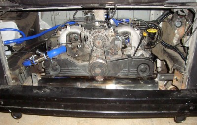

bon ben ca a avancé encore !!!!
le faisceau est fini et propre
le radia, le ventilo et l'écope sont montés.... c'est pas plus bas <br />que mon réservoir d'eau sale qui n'a jamais frotté !!!
Low m'a fait une boite a air qui va bien
ensuite on a enquillé le moteur a la place qu'il devrait gardé <br />pendant longtemps j’espère!!!
on voit ici la boite a air fixé sur le moteur comme ca, <br />si je dois le tombé, tout sort d'un coup !!!
la traverse moteur en place..reste a la souder et a <br />rallonger la fixation a droite trop courte de 1cm.....
Donc pour l'instant je garde le carter subaru , on a mesurer hier avec Low, il reste 16cm dessous et ca parait suffisant.. ca évite les problèmes, au moins déja pour démarrer et pour les 1ers essais... si ca frotte, au pire je monterai le Bott ou je raccourcirais
celui là !!!!
:cheers: :cheers:

Re: Westy de 76
Posté : 16 mai 2013, 23:03
par Benoit
16cm de garde au sol du carter, ça fait rêver. Moi avec mon raccourci, je suis à 11cm, carter et échappement au même niveau...
Le DOHC serait-il plus haut que le simple?
Re: Westy de 76
Posté : 17 mai 2013, 06:30
par tor66
C est juste à mon avis le fait que je sois en 215/55/17 ca lui remonte de cul grave ... Et juste - 1 cran .. toi aussi Benoît non ? Par contre t es en 16 ?

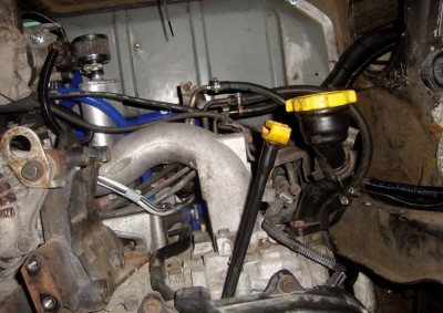

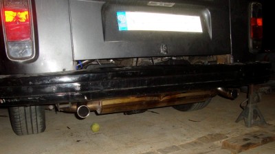

Re: Westy de 76
Posté : 17 mai 2013, 08:38
par tor66
allez, dernière ligne droite avant de pouvoir tourner la clé (jcroise les doigts )
durites d'essence en place
la flotte est branché, manque juste une durite<br />et souci avec la sonde Autometer qui peut pas etre rallongé !!!!!
le pot est en place
le pot est en place
je stress a mort plus le moment de démarrer approche.... pourvu que ca fasse pas chier!!!!
la joie des moteurs d'occas quoi !!!!
