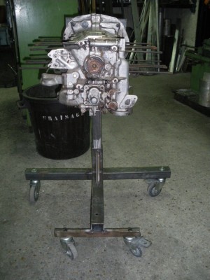

ayrton a écrit :Nickel.
Petite question: Le roulement n'est pas "à fleur" de la surface d'appui vilo/volant. C'est normal ou c'est mes yeux?
Tu aurais pas une photo du volant avec sa cure d'amaigrissement histoire de voir exactement où tu as enlevé de la matière? Si tu sais combien (5mm? 8mm? sur la face? le pourtour? le chanfrein?) tu as enlevé, ce serais top pour savoir où on est lors d'un futur allègement...
alors le roulement est d'origine car il vient d'un bloc GB de 914, pour la foto apres allegement c'est celle ou je le tiens. j'ai enlevé 1mn sur la toute la face coté moteur et je crois 4 mn au rayon sur le pourtour, j'ai refais tous les chanfreins comme a l'origine.

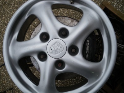

				Bon je me suis décidé a attaquer la pose des trains de 944 turbo et jantes boxter.
j'ai parcouru tout le forum pour trouver le max d'infos et pas facile de trouver un sujet complet. Pour ne pas immobiliser le cab trop longtemps J'ai donc dégoté un chassis de 1303 pour faire un montage a blanc.il me reste a faire : usinage de la fusée au niveau de la fixation jambe de force, peinture etriers, montage bras alu: fabriquer les tubes de ralonge de gaine (je cherche les cotes) les canards, modifier le cache barre de torsion(fabrication d'entretoises), trouver une paire de cardans qui vont bien ( si j'ai bien tout compris il faut queje trouve des transporteur avant 81?). Je cherche une fusee de 1303 montage B en pret pour que je puisse prendre les cote de géométrie avant d'usiner les 44.
