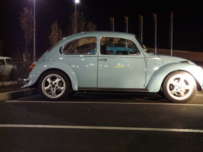

C'est bon j'ai plus le german off-road, mais quelque chose qui c'est un peu trop raproché du sol
-1 cran sa donne ça, c'est plutot hard

ou ca bouge par ici! c'est bon ca!!! va faloir descendre l'avant maintenant!

je descendrai pas l'avant mais jouerait sur les crans intér/exter derrière pour le remonter un chouille

Alex a écrit :je descendrai pas l'avant mais jouerait sur les crans intér/exter derrière pour le remonter un chouille
+1 histoire de l'équilibrer
