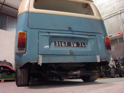

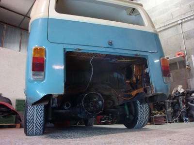

Avant
Avant
Maintenant!
Maintenant!
Demain, je tombe la boite, je fini de couper ce qui va gêner et qui ne servira plus, et je fabrique les supports pour le remontage de la jupe. :wink:
