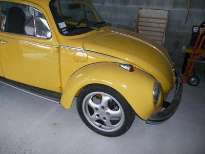

Alex a écrit :ah c'est moche le 50 de flanc  !!!
kev1 a écrit :ca devrait etre mieux avec tes futurs pneus!
Oui minute, je monte bientôt les 195x45x17"
Mais sa me semble assez juste avec les ailles d'orgo.

			-  De 3/4 AV
			-  Et les 1/2 Train sa donne sa !!!

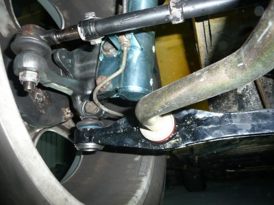

Voila une photo de la tripaille ...
Bon un GROS problème avec les CF de merdasse .. mais BON c'est posé!!!

				Il n'y a pas un sens ?
Car on voit sur ta photo que le support circuit de frein, sur le combiné fileté, aurait tendance à heurter la bielle de direction quand tu braque. Aprés c'est sûrement l'angle de la photo qui donne cette impression.

				ElPax a écrit :Il n'y a pas un sens ? / Car on voit sur ta photo que le support circuit de frein, sur le combiné fileté, aurait tendance à heurter la bielle de direction quand tu braque. Aprés c'est sûrement l'angle de la photo qui donne cette impression.
Ca avance c'est super !
Donc non pas de sens pour les CF MERDELAND. Il y a deux support de flexible dessus.
Sinon les Tuyo de freins ne sont pas raccordé et pas montée les étrier, alors sa vas surement bougé légèrement!!
