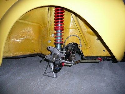

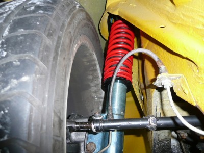

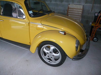

Merci, du coup sa a bien avancé ... La voiture est sur ROUE
-  Vue de dessous
-  Les fusée montée
-  La 1303 en 3/4 AV
