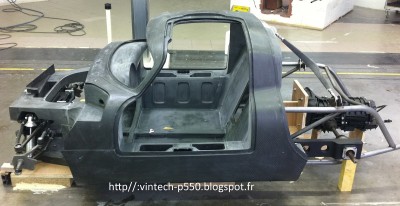

alors voila pourquoi je ne boss plus sur ma 356 !
le projet ULTIME !!!!! une Porsche 550 CARBONE type 1 3litres ……… allez voir le blog !
http://vintech-p550.blogspot.fr/
porsche 550 vintech carbone
je pense que les amateurs de buggy :cheers: répliques 356 :cheers: et de germans :cheers: :cheers: :cheers: devrais aimés :thumb:
chassie 550 vintech
chassie 550 vintech

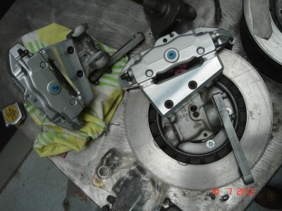

Freins de 996 en place , mon petit usineur a très bien travaillé comme d’hab !!
merci Thierry
freins 944 etriers 996
j'attend les disques neuf dans la semaine.
pour l'arriere , comme prevu
etriers AV de 944 turbo sur disques de 930 (diam 309 ep 28) j'avais hesité a les repasser en 299 mais en 16 il y a de la place alors...
avec le deport inter des disques et la modif des moyeux il n'y a plus besoin de metre de calles
reste plus qu'a voir avec THAM de GL pour les jantes Fusch et ca va commancer a ressembler a quelque chose.

Jolis étriers :wink:
Et ne t'inquiètes pas, ça commence déjà à ressembler à quelque chose!

Benoit a écrit :Jolis étriers :wink:
yes :P :P
j'attend les kits de refection d'etriers , et les disques avant , un coup de rouge et je vais pouvoir m'attaquer au sujet MOTEUR apres.
