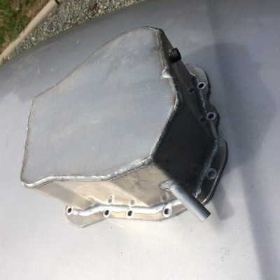

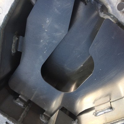

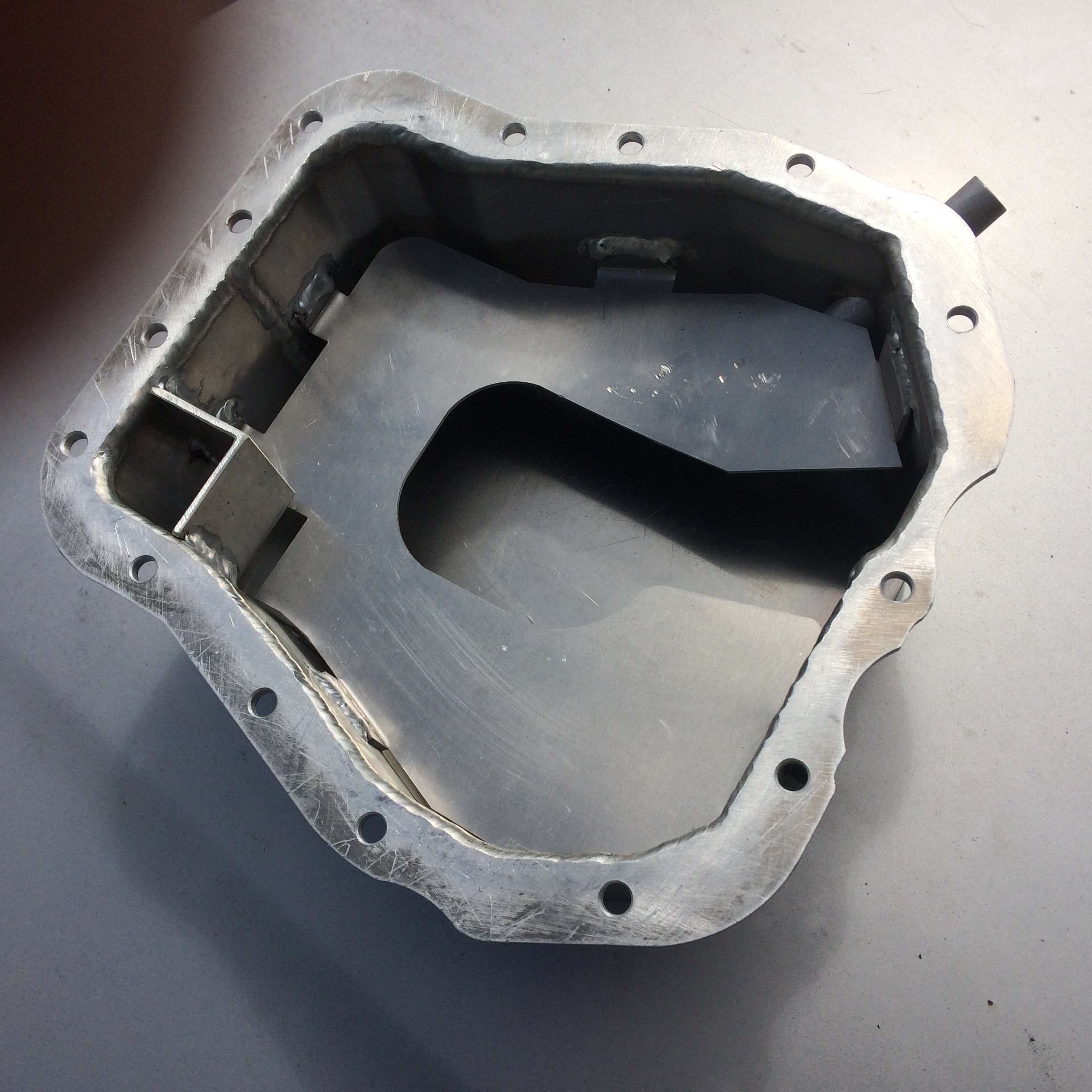

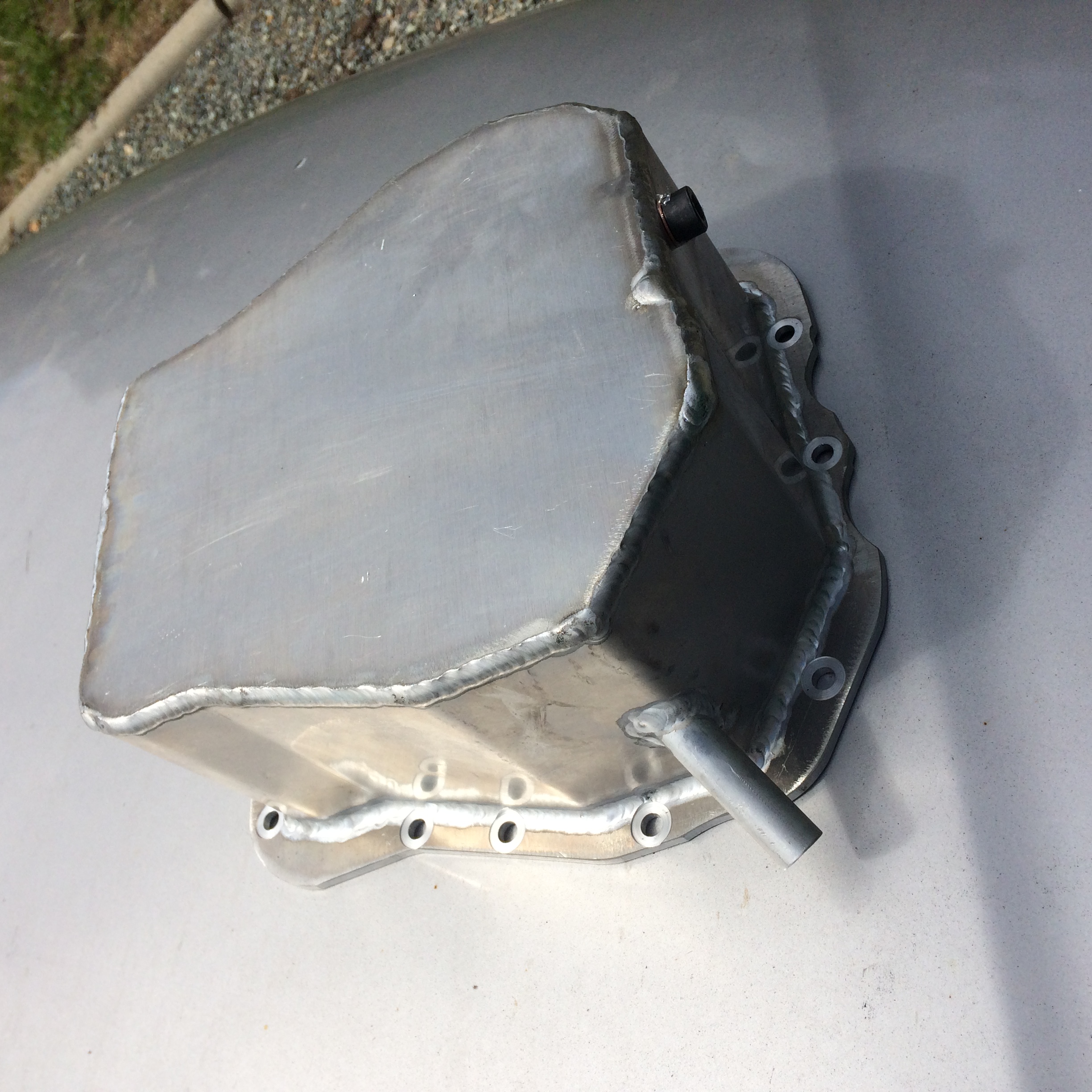

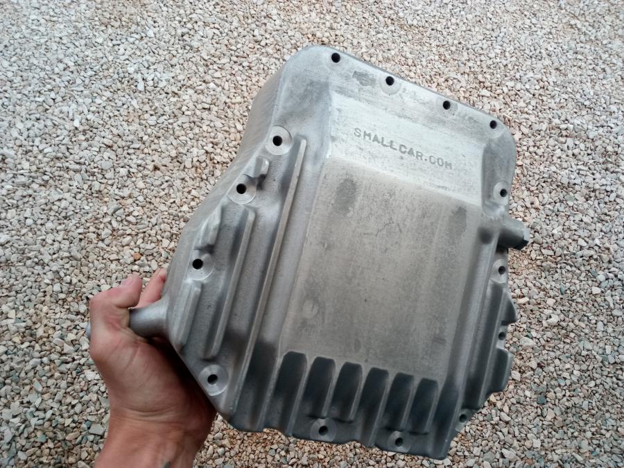

Voici les photos c'est pas du Martin Bott mais un Carter fabriqué tout en alu
Sa a pas l'air mal niveau plan de joint etc a test pour voir

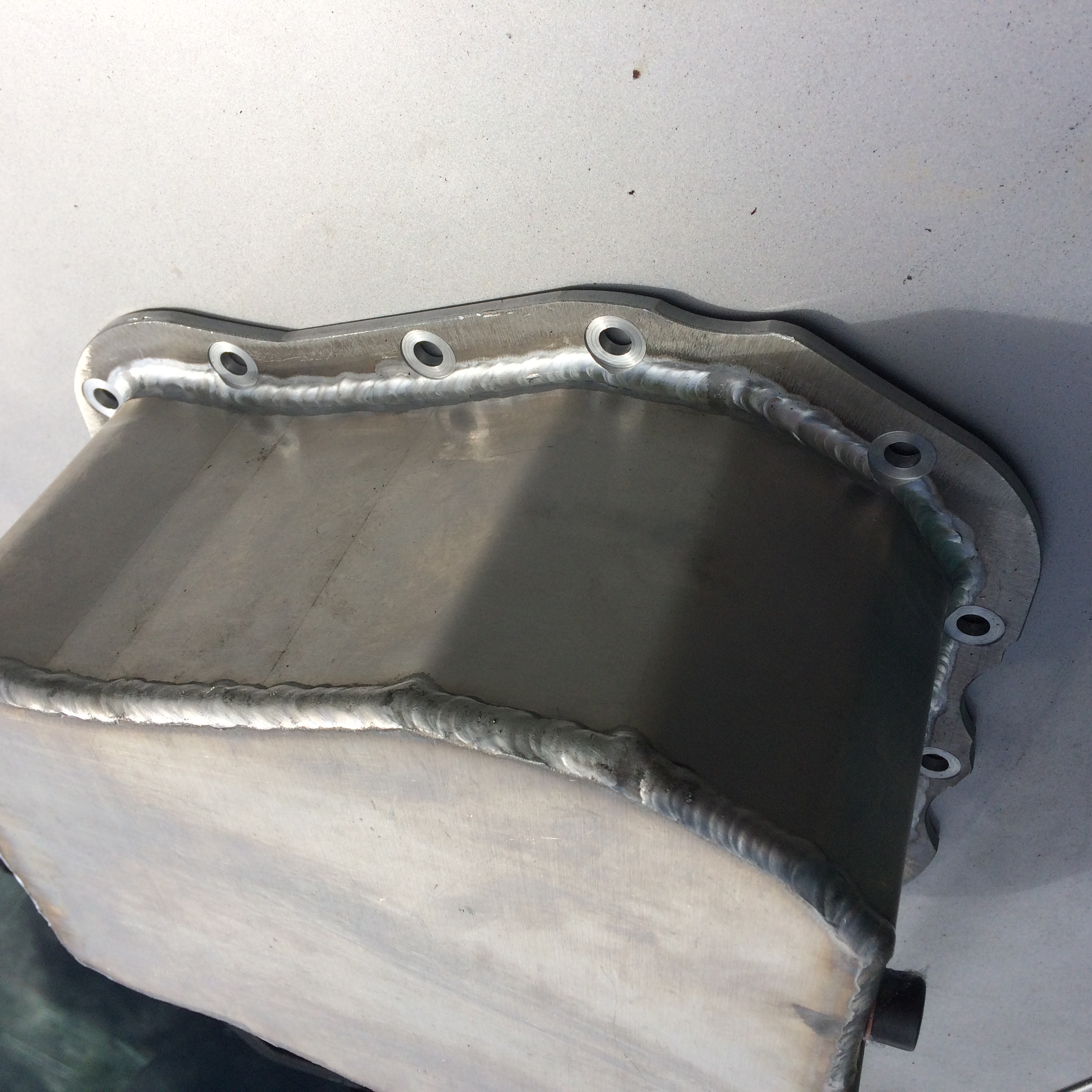

Pour le prix, ça semble pas mal du tout.
2 grosses critiques cependant :
- le plan de joint me semble vraiment fin, ils auraient pu faire plus épais.
- le bouchon de vidange est vraiment mal placé, trop haut.
La question qui me brule les lèvres : quelle est la hauteur totale??
Re: Ds Tuning
D après les photos je trouve que le plan de joint à l air bien, je dirais au moins 4mm d épaisseur.

Re: Ds Tuning
Mince mon message ne s'est pas affiché
Alors le plan de join est conséquent il fait 5 mm
En ce qui concerne le bouchon d'huile oui il est mal situé mais je pense c'est pour éviter l'arrachement car le fond du Carter est plat contrairement à un Bott a ailettes
En ce qui concerne la hauteur total elle est de 115 mm ce qui nous fait gagner 50mm par rapport à une origine pour le prix je trouve que c'est un excellent compromis

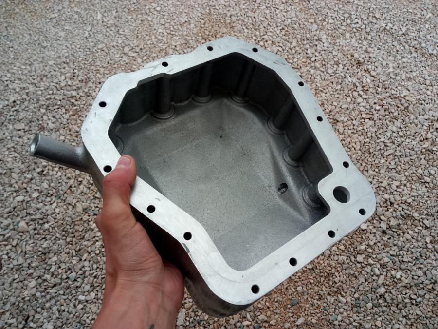

- Messages : 6136
Re: Ds Tuning
115, pas mal.
Le bott est un poil plus court, je ne me souviens pas de la hauteur.
Le SmallCar fait 108mm, et la sortie étant moulée, elle est parfaitement au fond, mais sort sur le côté.
Le smallcar est à mon sens, sans défaut, et le mieux du marché.

En effet il a l'air bien niveau tarif sa coûte quoi doit contenir un peu moins d'huile mais il a l'air très bien en tous cas pour mon usage le ds tuning suffit amplement

Si, il resiste à 8T sous la presse sans casser, mais est ce vraiment utile ?
Ton carter ds tuning m'intéresse beaucoup, le défaut du bouchon on peut le contourner et utiliser cet emplacement pour y mettre une sonde de température où de pression d'huile, et faire souder un nouveau bouchon de vidange au bon endroit.
Il faut modifier ta crepine ou il fournit une autre raccourcie ?
- vwcab1302german
- Messages : 1057
- Localisation : Le Mans
Re: Ds Tuning
Non comme le Bott il faut modifier ta crépine en la raccourcissant et soudant oui apres àvec un bon soudeur alu tout est faisable ..
