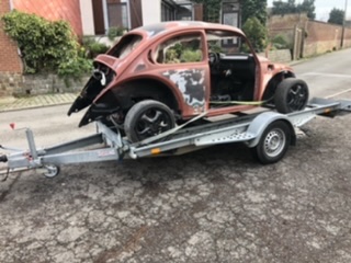

Je dirais quand cette saloperie de COVID nous permettra de sortir de la maison
J ai fait la prepa carrosserie avec les mastics et la soudure. Le reste c est pour les pros!
Primer epoxy Dupont - 2 couches poncées entre les coups
Primer noir « mouillé mouillé »
Noir Brillant direct L041- la bete noir des carrossiers - 3
couches et reponcees encore
3 couches de vernis, en cours de poncage et polissage
Une chose est certaine, je ne me suis pas trompé de vocation en faisait la mecanique :lol:
