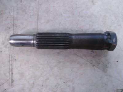

Comme le moteur est déposé il faudrait que tu mesure le couple de glissement du disque, pour ça il te faut un bloc volant, une queue de boite modifiée et une grosse clé dynamométrique.
Queue de boite coupée et ecrou soudé.
Il faut bien caler le moteur au sol, bloquer le volant et mesurer avec la clé dynamométrique la valeur à laquelle le disque commence à glisser. On avait le problème de patinage sur le 2258cc de marc1302 (volant, méca et disque neufs en 228mm) et on avait mesuré 18m.kg comme valeur de glissement, après ajout de rondelles entre le volant et le méca on a obtenu plus de 20m.kg (la clé allait pas plus haut!) et on a résolu le problème de patinage de l'embrayage. Alex était là il pourra témoinger!
Je pense pas que ton mécanisme soit en cause mais plutôt le volant qui n'est pas usiné à la bonne profondeur. Caler le mécanisme est une pratique courante en drag pour régler le "break away torque".

Alex> elles ont été changées depuis la photo...
Flo> Bon et bien, il va falloir que je trouve de la pièce détachée pour fabriquer cet outil...
