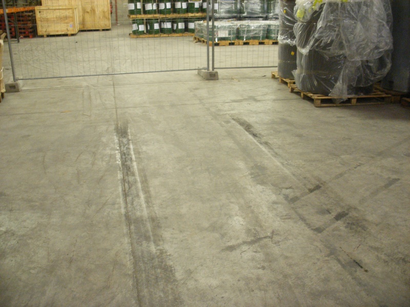

mais camion devant la sortie du local... alors il a fallu essayer dedans
- Messages : 2393
C est ce qui s appelle des traces de pneu.

burn indoor
- Messages : 6163
Non pas encore, mais de toute façon, ce n'était pas pour le bay...white lady a écrit :Au fait tu as essayer l acide sur tes étriers de frein ?
Un truc du genre... mais sans faire exprèstor66 a écrit :burn indoor![]()
