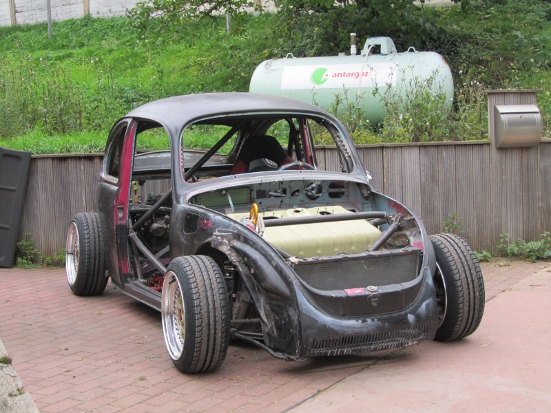

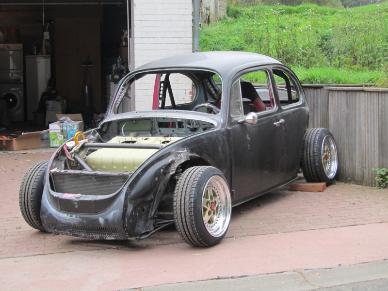

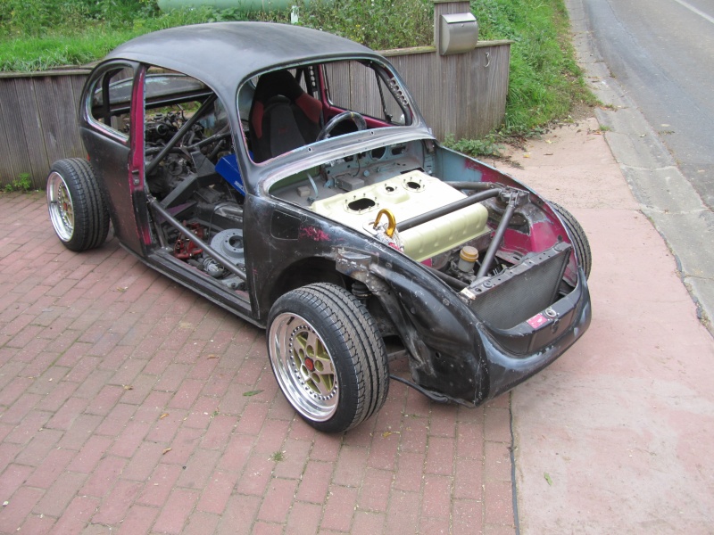

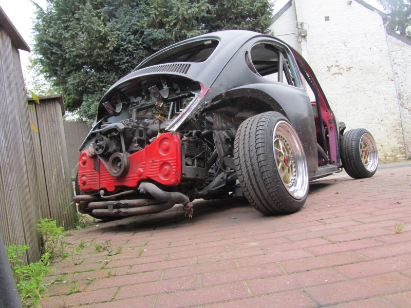

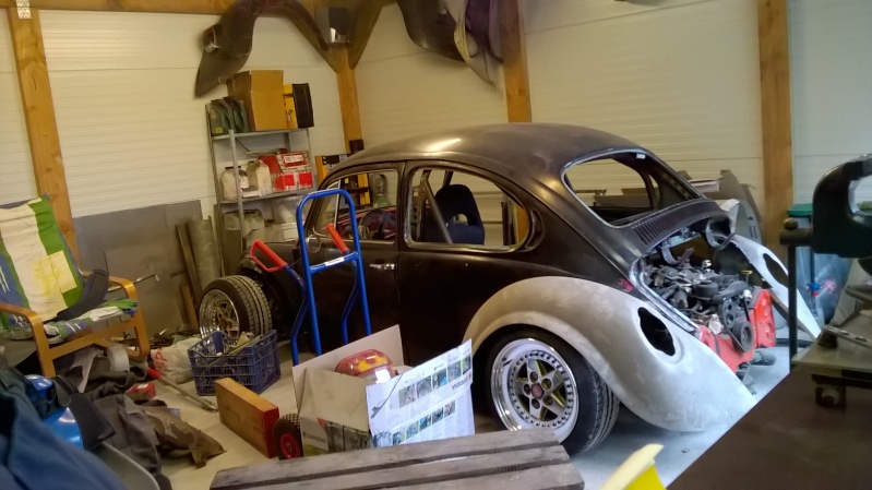

salut à tous, je suis pas mort et j'ai pas abandonné le projet, depuis quelques mois, je suis occupé à construire un nouvel hangar pour sortir la cox de la maison et que ma femme puisse modifier la maison à son gout ;)
je n'ai pas chomé, j'ai continué à travailler sur la cox, je ferais des photos des derniers travaux dès que tout seras remis en ordre mais voilà quelques photos que vous ne verrez pas sur facebook ou sur un autre forum, totale exclu germanlook ;)
elle est sur ses roues!
j'étais comme un gamin à l'idée de me mettre au volant meme tracté par une voiture, m'en fout!!!
la voici dans sa nouvelle maison, un hangar isolé de 30m2 et 3m de haut, qui m'a permis de faire pleins de rangements et de mieux agencer la zone de travail avec un bel etabli sur mesure pour ma grande taille, fini de me plier en 2 pour travailler, il faut encore que je range parce que aujourd'hui c'était le grand bazar, j'ai de la place pour 2 voitures et à l'extérieur c'est pareil et c'est hyper discret, dans une zone agréable et verdoyante (ma femme veux demenager dans le hangar ;) ), je peux disquer et faire autant de bruit que je veux ;)
