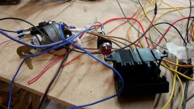

vwcab1302german a écrit :ça manque de photos tous ça
Alex a écrit :Oublis pas la vidéo ;-)
La vidéo est prévue, en attendant voici des photos. mauvaise qualité...
Clé, fusibles, et témoin check engine.
Je dois attendre 14h pour aller chercher ce fameux joint. Et c'est pas dit que ça tourne...
Posté : 31 mars 2016, 16:32
par Benoit
Bon c'est mal parti... retard de livraison, les joints ne seront là que lundi !
F*** de bord** de m*** d'encu****!!
Bon, je me reprends, je fais le tour des vendeurs de Dijon... et je finis par trouver. et...
:biggrin:
Premier tour de clé...
Deuxième tour de clé...
Victoire :cheers:

Je rentre a l instant , je saute sur l ordi , et là .............. :cheers: :cheers: :cheers:
Félicitation et en plus du premier coup , je te tire mon chapeau , surtout pour la partie elec :thumb:
En voyant ton moteur , deux trois truc me saute aux yeux , c est quoi ton vase d expansion , sur celui d origine qui normalement se situe au dessus du turbo il y a une durite qui va a celui ci , et ton échangeur ......bref dit nous tous , des détails ..... , ho toi dieu des faisceaux de sub :D
Et encore félicitations :thumb:

Clair que je suis content, surtout que ça pète au premier tour de clé :rambo:
seb12 a écrit :dieu des faisceaux de sub
on se calme... on se calme... je n'en ai fait que 2! On verra quand j'en serais à 5 (je ne vise personne...)
seb12 a écrit :c est quoi ton vase d expansion , sur celui d origine qui normalement se situe au dessus du turbo il y a une durite qui va a celui ci , et ton échangeur
- Bocal d'opel tigra, j'ai pas réfléchi, c'est conseillé par Richard!
- Sur celui d'origine, tu as 2 durites, une qui vient du turbo, l'autre qui pars sur le tube rigide qui court le long de la pipe d'eau. A l'autre bout, c'est la pompe à eau. Pour l'instant, une durite relie les deux sur mon montage test. Ce sera différent avec le montage définitif, et le chauffage.
- l’échangeur air/eau est un modèle de 405 T16. Simplement car il est gros et réputé pour bien refroidir :D
