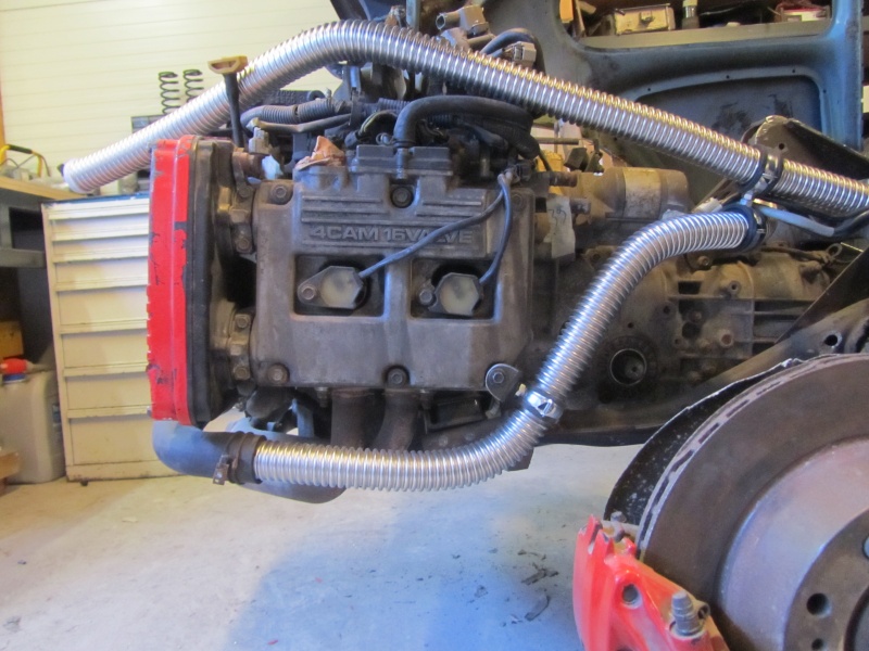

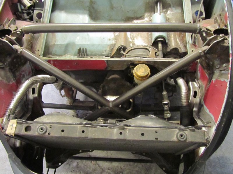

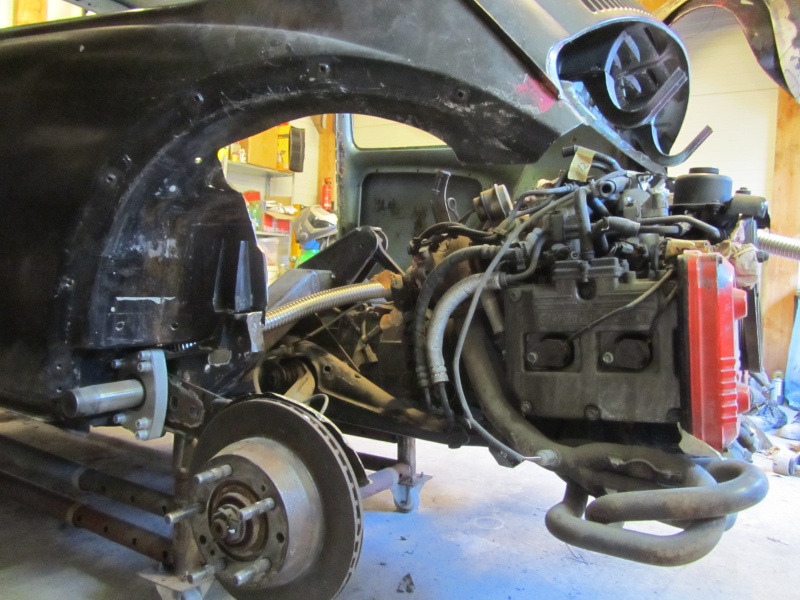

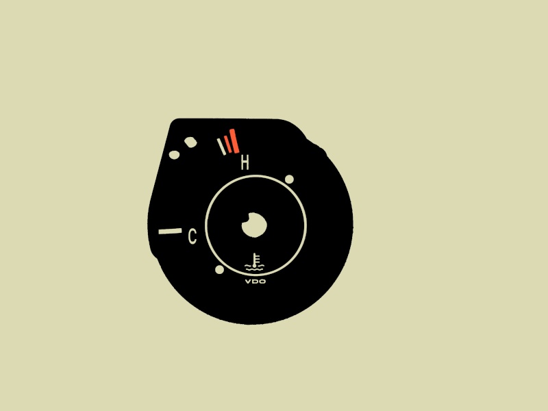

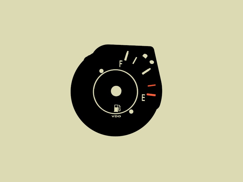

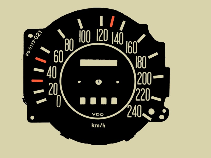

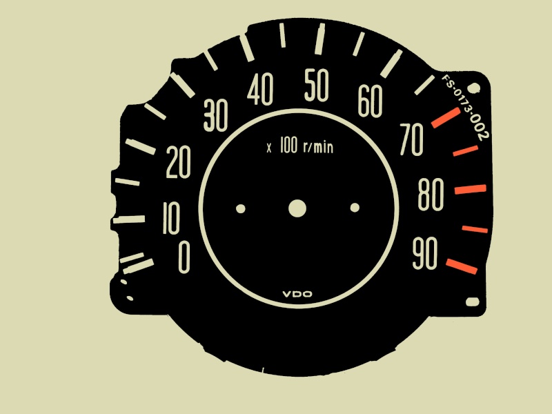

bon, les dernières news fraiches de l'année
j'ai bien avancé sur mon bloc compteur
j'ai aussi fait les taraudages pour les vis de fixations des disques de frein sur les cales

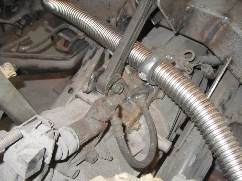

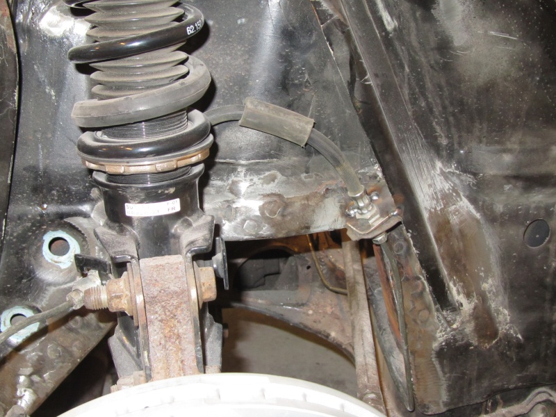

j'ai aussi fait le circuit de frein av et les supports de fixations pour les fexibles

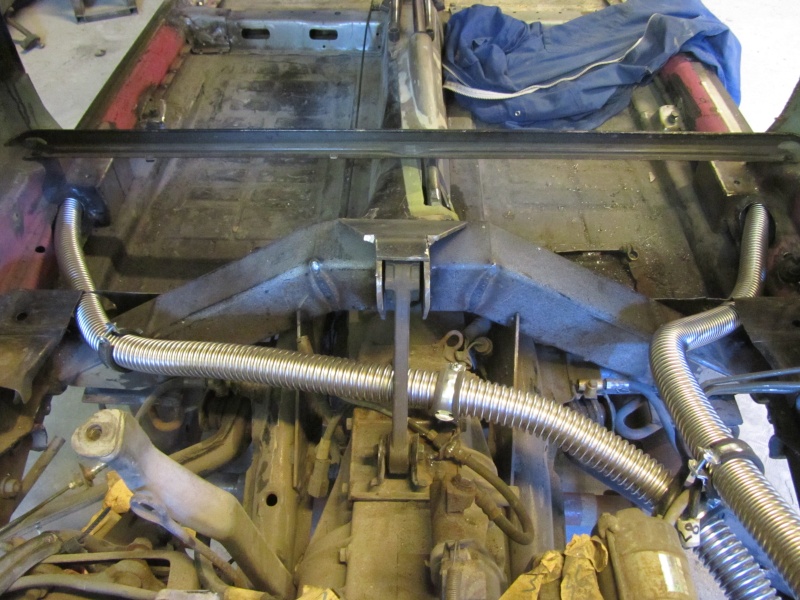

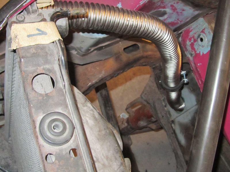

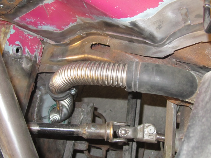

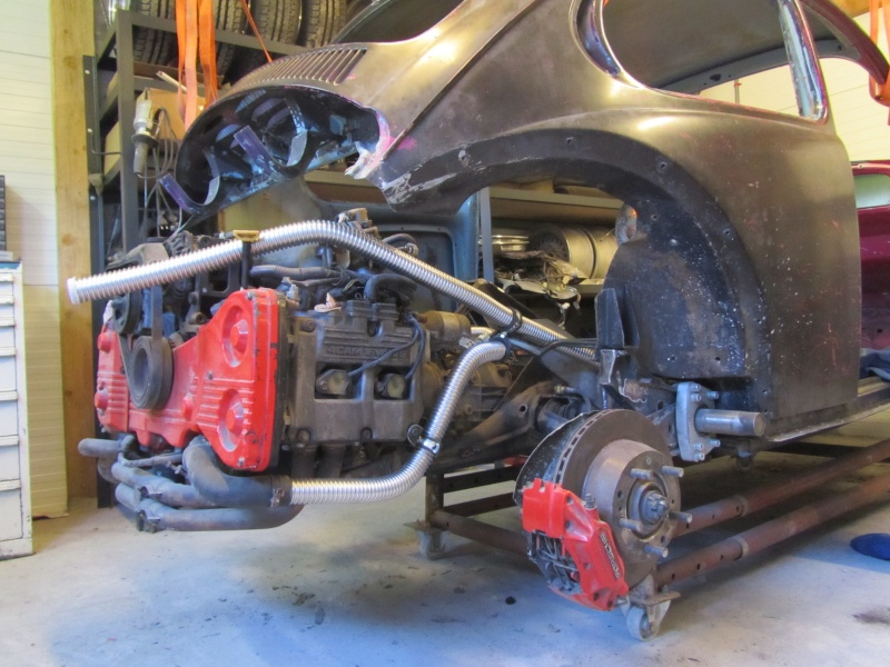

j'ai recu mes durites inox flexible en 38mm qu'on a placé dans les longerons
j'ai aussi placé le tuyau rigides pour le système hydraulique d'embrayage, j'ai ajouté une fixation pour le flexible et pour la durite d'eau
j'ai fait un support pour guider la durite jusqu'à la pompe à flotte, je n'ai pas coupé l'autre durite car il faut encore inverser la pipe d'entrée d'eau du moteur

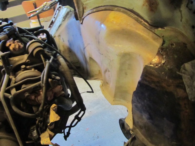

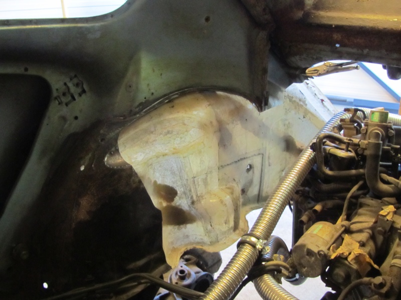

j'ai aussi allégé les passages de roue arrière, ca sera facile pour travailler sur le moteur
j'ai remis mes moules pour valider la position
je vous souhaite un bon reveillon bien arrosé bande de poivrot
et une bonne année !
