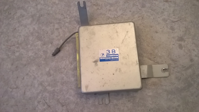

C'est un 4 connecteurs comme le mien. Tu as donc un emplacement à l'intérieur pour une Eprom (un circuit supplémentaire) qui contient une nouvelle carto. Pour permettre au boitier de lire cette carto, il faut couper la résistance J1. J'ai vu pas mal de montage avec un interrupteur externe pour couper ou non, et switcher la carto d'origine et la nouvelle.
Mais sachant que c'est un JDM (comme moi) ce n'est pas une bonne idée, car la carto d'origine est faite pour de l'essence avec un indice RON trop élevé!
Ouvre-le et on saura tout ce qu'il a dans le ventre!!

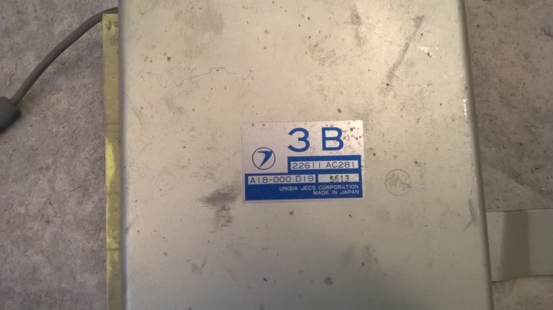

3B c'est un calculateur de WRX wagon 93-96, qui souffle à 10,55PSI (0.7Bars) et tombe à 6.84PSI (0.5Bar) à partir de 5000trs/min. Il a un fuel cut à 13.79PSI (0.95Bar).diabolo a écrit :voici mon boitier
c'est une jdm ma sub et je sais pas c'est quoi ce cable noir, j'imagine que c'est pour modifier la carto sans l'ouvrir
Re: scooby 1302
Je viens de me rappeler qu'en plus, ils ont rajouté une sonde de temperature d'air .Oui c'est ça, il y a un interrupteur pour passer d'une carto a l'autre , l'écu est de marque GEMS , il a été mappé chez tegs sport en Angleterre, c'est eux qui ont assemblé le moteur avec le shortblock 2,5 neuf, sur leur site internet on voit qu'ils font des caisses de rallyes, en Angleterre ils roulent tous à la 99+, je vais lui donner un dose d'octane booster a chaque plein ;-)

- Messages : 6162
Re: scooby 1302
Pourtant c'est bien un subaru? est-ce juste la boite??diabolo a écrit :l'écu est de marque GEMS
J'ai du oublier un morceau de ton post... t'es déjà en 2.5? Combien de HP la bestiole avant démontage?diabolo a écrit :assemblé le moteur avec le shortblock 2,5 neuf
------------------edit
293, j'ai relu plus haut
