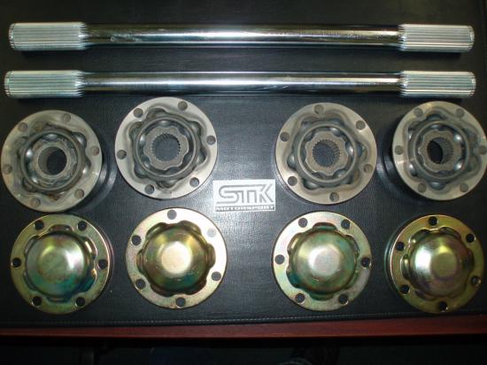

aujourd'hui j'ai recu mes trans!!!!!! :twisted:

Alex a écrit :aujourd'hui j'ai recu mes trans!!!!!! :twisted:
[img:550:412]forum-germanlook/images/upload/Alex/001_103.jpg[/img]
J4ai une petite question.
Ou tu a trouvé les caches qui vont au bout des noix de cardans ?
Car c'est bien pratique pour eviter de fouttre de la graisse de partout !!
c'est vendu avec les noix ainsi que la graisse, soufflet et clips

Ha merde, moi quand j'ai acheté les noix, ce n'y etait pas...
Tu sais si il y a possibilité d'acheter ca a part ? Chez Porsche peut etre ?
German1303 a écrit :Ha merde, moi quand j'ai acheté les noix, ce n'y etait pas...
En même temps faudrait que ca existe pour le modèle en origine!!
mois c'est des noix de 911 turbo en 108 idem au niveau dimensions à celle de 993 c2 et sur les noix de 993 c'est d'origine donc voila le pourquoi du comment!!!

Ha oui, ok, forcement...
Je pensais que c'etait le meme diametre que les 944... :wink:

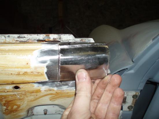

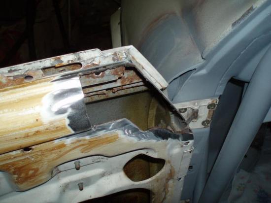

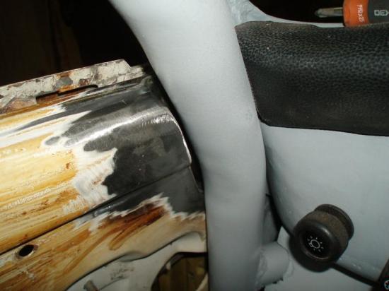

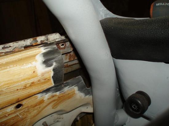

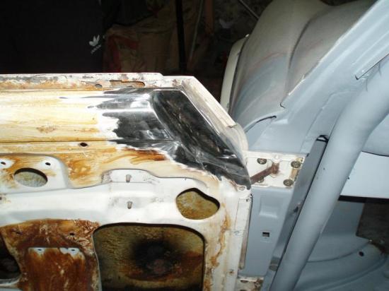

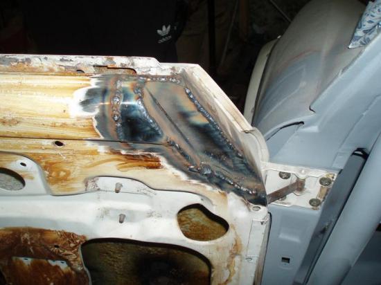

je me suis enfin mis sur les portes au programme on bouche des trou que j'avais fait pour faire passer l'arceau

beau travail
c est vraiment du serieux ..
tu assures aussi côté tolerie et soudure Alex !! :thumb:
comment vas tu traiter tous les interieurs (portes..etc..), là ou tu ne pourras pas acceder ensuite ?
a+

Je sable les 2 portes, ensuite j'aspèrege d'appret phosphatant au pistolet et zou
