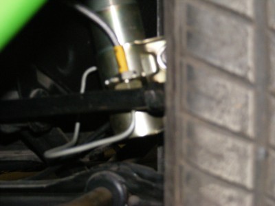

par Vipergrun
Voila comment cela se passe chez moi
- durite aviat de la caisse a la jambe de force ( durite plus longues celles vendues initialement pour 1303)
- puis durite acier de la jambe de force jusqu a l etrier (ici c est un peu large mais j ai fait avec celle que j avais )

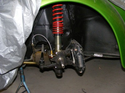

par edzxr
Haha !! J'ai fini tard, mais c'étais pour la bonne cause!
Montage Fini, purge faite et jantes remontées!!! (Pas satisfais de la purge alors je ferais une complète ce weekend)
J'ai encore à faire un réglage basique "à la ficelle" et voir pour la longueur des bras de direction
Bon c'est toujours les 205, mais les 195 sont sur la route de la maison.
Et voila le chemin de la durits rigide. (Je vais voir pour dégager les boulon de JDF)
Et à vue de nez il faudra encore jouer de la clef pour le réglage en hauteur.
