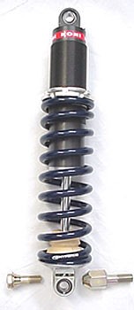

pour tes amortisseurs tu as fait usine des axes?
moi j ai juste perce au diametre de la vis des bras porsche bonne ou mauvaise idee?
Re: Train arrière 944 phase2 sur 1302
Posté : 03 mai 2012, 04:49
par dirty-pierrot
le diametre de la vis porsche est de 14. si tu perce la bague métallique de l'amorto vw à ce diamètre il ne vas pas rester grand chose comme matière. quand tu vas la serrer elle va s'écraser. :(
Posté : 03 mai 2012, 08:51
par mick54430
aucun soucis de se coter la il reste pas mal de matieres meme serre tres fort ca n as pas bouger
Posté : 04 mai 2012, 18:17
par Obiwan
Pour info il existe des "adaptateurs" 12/14mm pour le montage des amortisseurs 944 sans toucher les bras.
Un bon usineur doit pouvoir faire pièces idoines. (vendu 150$ :suspect: )
