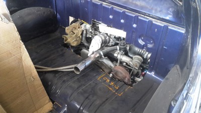

Sinon, un peu marre du taf cet aprem, j'ai pris une heure pour faire quelques trous dans le coffre arrière... et j'ai planté le moulin 8)
Encore un poil de découpe, et je pourrais faire un joli cadre avec trappe...
3 constats :
- il faudra vraiment que je mette les barres de torsion en tension, car c'est très bas.
- il faudra remonter la boite pour gagner encore en garde au sol. A valider avec les cardans en place.
- je vais le re-démarrer, et je n'avancerai rien d'autre tant que le faisceau de Seb ne sera pas fait.

Elle a démarré ce soir. 3 fois... et plus de batterie au moment de faire une vidéo!
Mais alors par contre, ça monte fort dans les tours, ça siffle et ça pschiiit à mort...

Benoit a écrit : ça siffle et ça pschiiit à mort...
hum hum……. fuite à l'échappement ?? tu as bien remis des joints neufs entre les brides et les culasses ??
