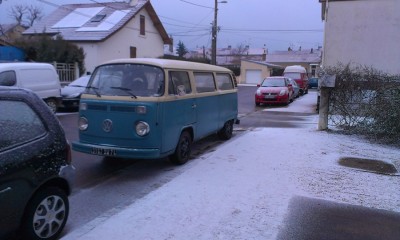

Sinon, le combi roule, un peu plus de 100 bornes ce weekend. En 2, 3, 4 et 5 c'est un régal.
A l'arrêt, c'est la cata :
- Si je détend trop mon câble d'embrayage, la marche arrière et la première craquent
- Si je tend trop mon câble d'embrayage, ça vibre à bas régime, jusque dans la pédale... et ça a tendance à craquer aussi.
Help, docteur!!
PS : ça caille, on est pas dans le sud ici...
