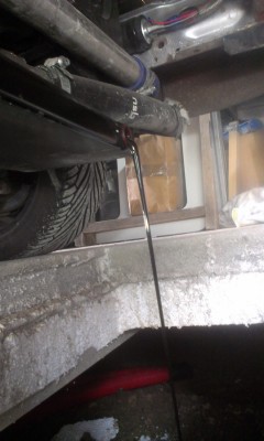

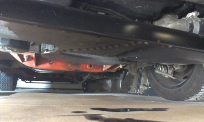

Et le diagnostic était faux! Le joint faisait bien son travail...
Mes fuites provenait du fait que j'ai tombé le moteur une bonne dizaine de fois pour les soucis d'embrayage. A chaque fois, je posais le moteur sur un transpalette... sur le carter raccourci. Aussi, les soudures de ce dernier ont travaillées, et les fuites viennent de la.
Donc, j'ai tombé l'échappement, et vidange...
(désolé pour les photos au téléphone, mais n'ayant pas de pont, je bosse debout dans la trappe de visite du vide sanitaire de la maison :D )
Jolies gouttes...
Jolies gouttes...
