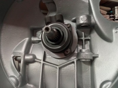

Tout a commencé avec le traitement des tulipes, et le nettoyage + peinture époxy des carters.
J'ai ensuite pris la route de chez Maitre Flo pour prendre un cours de remontage dans les règles de l'art.
Au programme :
- Bouchage des trous inutile (cable de compteur)
- remontage du diff et réglage de la précontrainte. Je sais maintenant démonter des roulements de diff les yeux fermés. On a du le faire 6 ou 7 fois pour tomber juste.
- Démontages et remontage des pignons sur les arbres, pour ajouter une plaque sandwich double, plus solide que les 2 séparées d'origine.
- Remontage de la tripaille
- Réglage du back lash, jeu entre diff et pignon principal. Ecrit d'origine 0.15 sur les pièces, je vous laisse voir sur les images le résultat de notre travail acharné...
- Réglage des fourchettes
- Remontage final
Le Maitre est serein et l'arpète est euphorique!
Encore un grand merci à Flo, c'est un plaisir de bricoler ensemble, et j'ai beaucoup appris!
