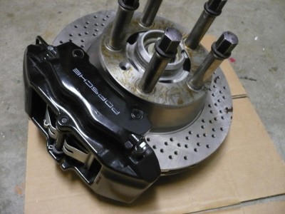

Ce qui me permet de présenter mon freinage Avant :
Disque 996 AR, coiffant un moyeu 944 atmo réusiné, et pincé par un Etrier Boxster Av
Il reste bien sûr des finitions, recouper les vis, arrondir les angles, et surtout un bel eloxage noir brilllant!

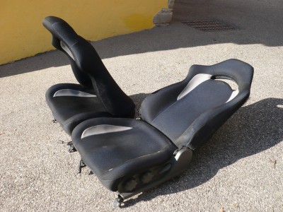

Au programme des nouvelles pièces, je vais aussi avoir le plaisir de poser mes fesses là dedans :
Et c'est vraiment pratique pour accéder à la partie arrière ou taper une sieste!

c'est pas trop large les sièges de Sub?
Re: 1200 de 74... dans le 74 !
Posté : 15 nov. 2009, 01:15
par Benoit
ça fait juste.
Au pire, il faut déplacer le frein à main : hydraulique, donc sans soucis !
