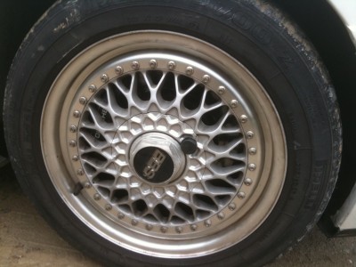

j'ai trouvé par hasard des BBS RS ou RM en 16" et percage 5 x 130 , j'attends des infos...
celle la
- on vois bien que celle là passe avec les gros frein
moi aussi j'aime les BBS comme Alex
D'ailleurs apres , LO va me transformer le bus en karmann break

c'est des RS de 928 RS017 RS018 et RS132 bien large avec des ET de 62 59 et 36, pas sur que ca passe (9,5/9 et 8 pouces) je les vois la semaine prochaine si des fois les voiles ext sont de 1 pouces je les changerai pour du 0,5 , pi je verrai s'il faut changer les voiles interieurs vu que c'est des 3 parties demontables
genre des 6,5 x 16 de r25 par exemple
vu le prix je prend les 6
j'aurai des voiles de rechange
maintenant le chois de la couleur du voile ...noir ou doré ?
le doré me rapelle les vieilles 911 Jagermeister de course
le noir la racing touch
