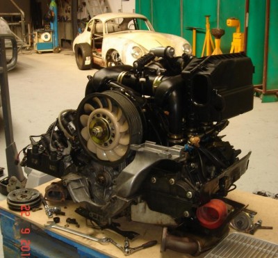

Posté : 22 sept. 2012, 15:56
par 2366IDA
et voila la bette !
c'est maintenant que la prise de tete va commancer
356 outlaw 3.6 dme
356 outlaw 3.6 dme

c est beau quand meme....
pour les tulipes en 108
18 dents
référence
Re: porsche 356 GermanLooK
Posté : 22 sept. 2012, 20:03
par Alan GL
Ha bah il est passer entre la cox et le mur alors?!!!
la classe! hate de voir ca lundi!!
:thumb: :thumb:

Tiens en lookant ton blog tu parles de bache à huile tu as ton idée sur la question?
Sache que j'en ai en plus une de 993 avec le termostat en bas.
Sinon si tu comptes repeindre polir ou je ne sais quoi tes hélices de turbine, touche pas à la tienne on fera un échange ;-) enfin si tu veux bien :biggrin:
Pour le VM tu as déjà du looké du coté de P.motorsport je pense ;-)
la prog de ton boitier c'était avec ou sans cata?
si tu sais pas quoi foutre de ton boitier filtre à air et des toles moteur :biggrin:

Alex a écrit :Tiens en lookant ton blog tu parles de bache à huile tu as ton idée sur la question?
Salut Alex :)
pour la bache a huile ca m'interesse en tout cas pour voir comment ca peux se monter
pour l'hélice ca sera a voir plus tard ... mais c'est possible
PatriMS oui oui c'est lui qui m'a donné le virus mais on m'a dit que ca se trouvais en france
pour le boitié c'est avec cata , enti demarage .... la je serais content de profiter de ton experience :?: :?: :?: :?:
apres je t'echange la boite a air contre ton kit admission !pour les toles certaines ne serons par possible a remonter , je te les gardent
mais fautra qu'on se tel !! ca ser aplus simple
