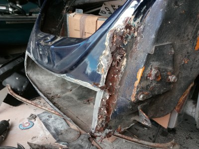

Un peu de news, j'ai pris du temps pour la cox cet été, même si j'en manque... (et j'ai toujours un faisceau à faire...)
Les radiateurs sont en place dans le coffre avant. Avant cela, j'ai greffé une grille sur une jupe neuve, et greffé la jupe sur l'auto. L'ancienne était pourrie... Les 2 radias sont l'un derrière l'autre, et les ventilos sont derrière.
La barre qui traverse me sert de support (actuellement, c'est une barre inox, remplacée prochainement par le bon acier pour arceau...) sur laquelle se vissera le radia, et aussi le réservoir. Celui-ci est surélevé de quelques centimètres, permettant de loger la crémaillère dessous. Je dois finir l'avant du support de réservoir, avec passage de durites.
C'était bien pourri sous le mastic !
