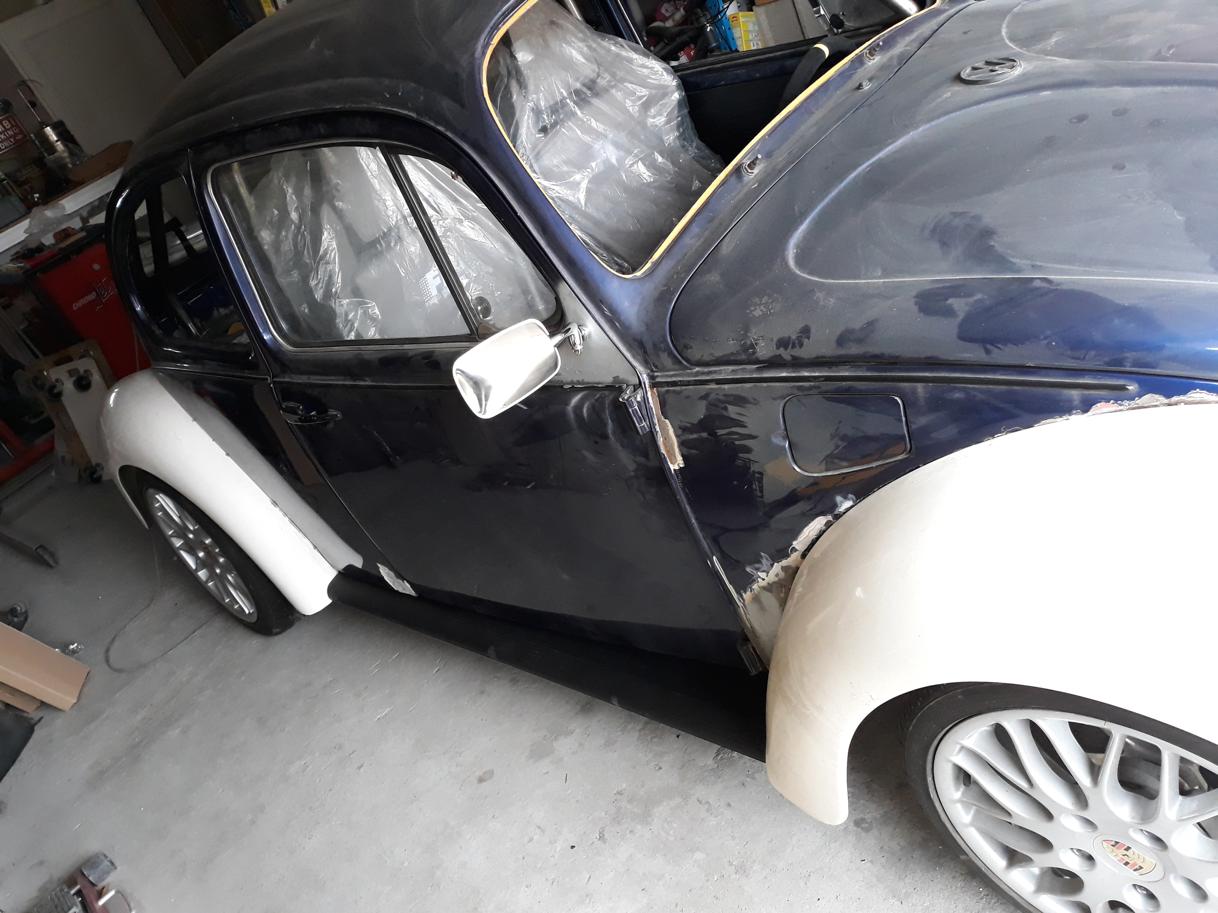

Ca doit faire plaisir de la voir dehors sur des roues!

Bien joué. C'est vrai que ces jantes sont sympa.

C'est sur que ça fait plaisir! et de voir prendre place les ailes, les pare-chocs, etc...

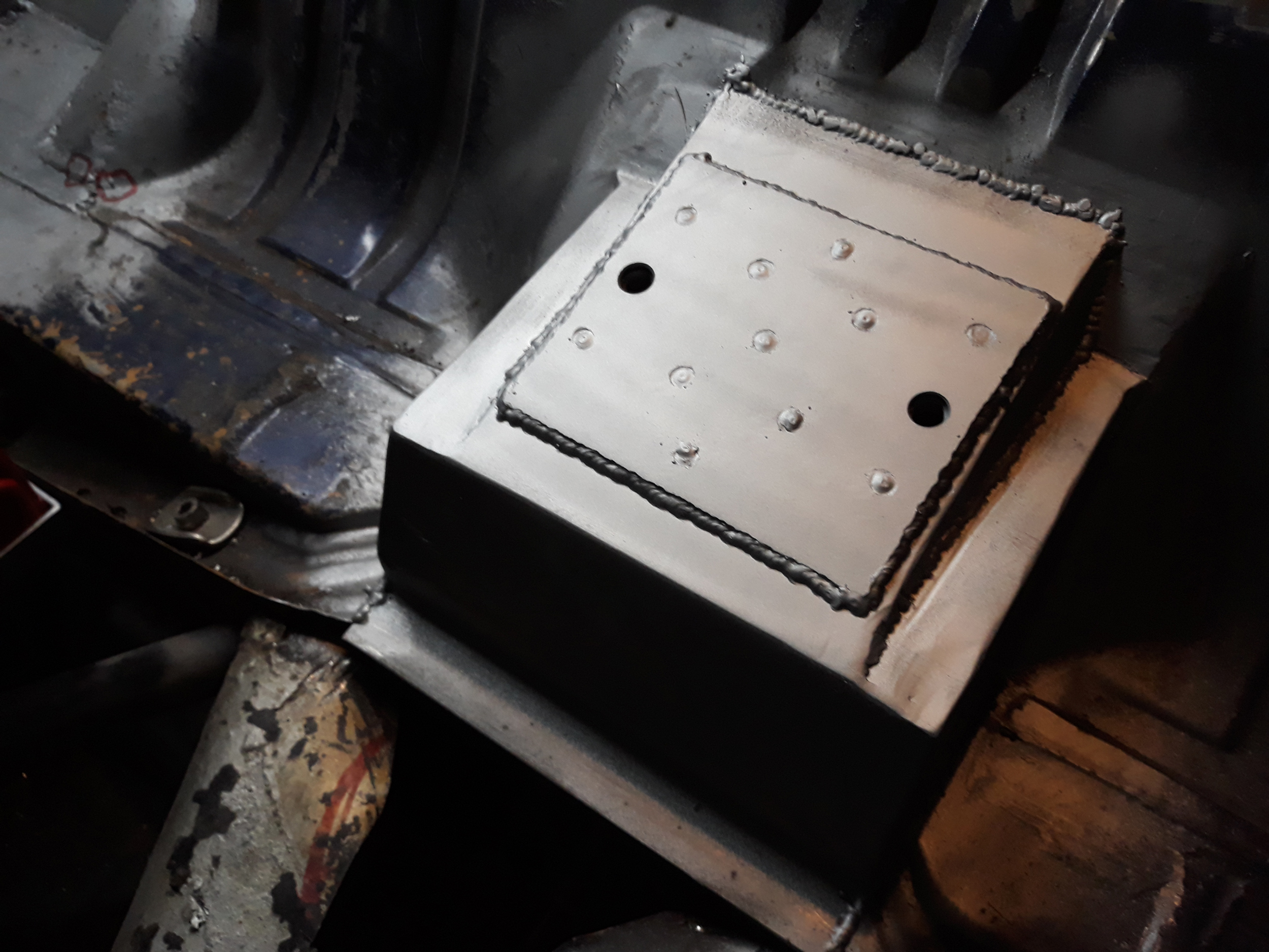

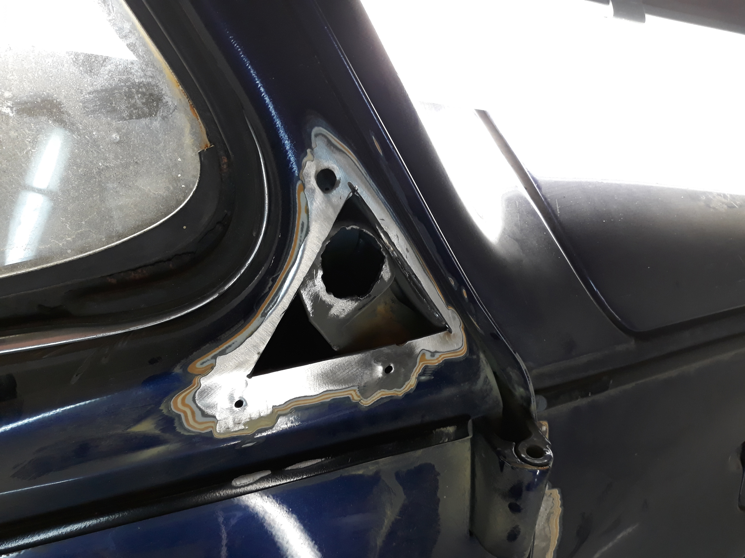

Je continue petit à petit mes montages à blanc...

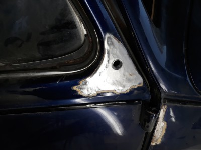

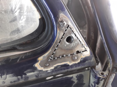

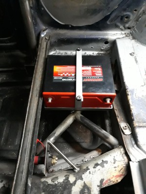

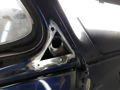

support de batterie démontable (si jamais je change un jour de modèle de batterie), plaque pour emplacement des ceintures de sécurité arrière, barres latérales de l'arceau, marche-pieds, et emplacement des rétros d'origine en greffant un écrou... Je reçois 2 carrossiers cette semaine et 1 la semaine prochaine (s'ils ne décalent pas les rdv...) et si je ne lache rien, elle part fin janvier... ça va être tendu

une remarque pourquoi avoir superposé la plaque pour les fix de ceinture et non coupé celle en dessous et faire du bords à bords?

Alex, la plaque pour les ceintures c'est juste une histoire de rigidité.
Je monte TOUT à blanc sauf les fluides et l'électricité, afin de limiter les surprises...
