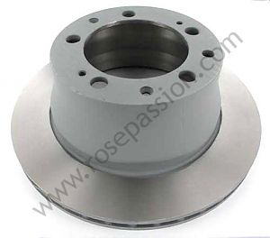

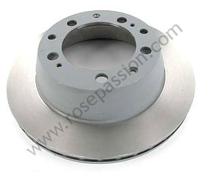

Pour différencier les 2 largeurs possibles des bras alu un rapide coup d'oeil au disque de frein arrière donne la réponse:
Disque pour bras alu +50mm
Disque pour bras alu +70 ou 80mm
