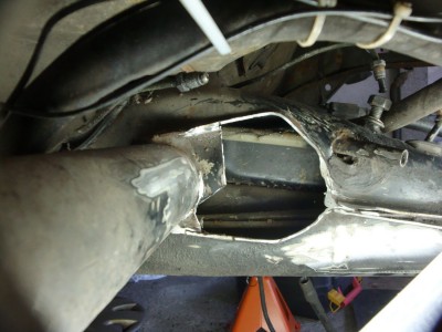

par Compte inactif
Benoit a écrit :on veut des photos des soudures :twisted:
Ah l'impatient.
Voilà, ce week-end, j'ai fait mes soudures de supports de bras.
Donc j'en ai chier un moment pour récupérer ces supports sur le cul donneur.
Ils sont également soudés à l'intérieur des cornes et ça c'est galère.
Puis une fois tout couper ça fait des petits bouts, ça prend moins de place.
Ensuite avec les gabarits "façon jacquo", ça va nickel.
Et voilà, ça c'est fait. En tout 8h de taf un dimanche au soleil.
