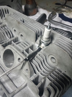

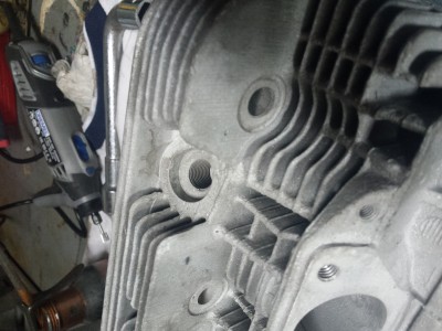

En même temps je me suis penché sur les culasses pour y insérer les sondes de température sous bougies.
- avant
- après
