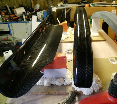

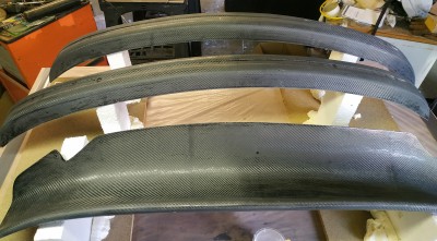

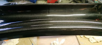

J ai repris le composite il y a une dizaine de jour.
Après avoir nettoyé les pièces, il faut poncer, passer une couche de résine, puis reponcer puis de nouveau une couche de résine et ensuite vernis (plusieurs couches).
J en suis à la deuxième couche de glaçage ( couche de résine).
Premier ponçage brut
Deuxième glaçage
Deuxième glaçage
Deuxième glaçage
Deuxième glaçage
