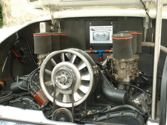

voila a quoi ressemblait le kg en 2002 pour sa première transformation
replique cup3
freinage porsche au 4 roues
biltein arrière / koni avant
boite 8x31 avec ceinture de boite et silentbloc urethane
2.4L T4 (71x103, aac 328, culasse remelle en 46x38 (me souviens plus) avec ailette suplementaire)
