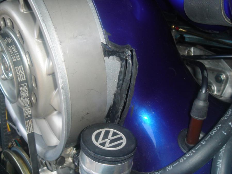

Re: fuite d'huile sous turbine Porsche
Posté : 11 juin 2008, 20:48
par bill77
oui, ce serait logique, mais voila l'état de l'isolation de ma coiffe :
Idem au niveau des pipes d'admission, ...
Je veux donc en profiter pour la remonter comme il faut.
Les vôtres sont elles collées ?
En haut de la turbine, la lèvre passe t elle sous la sangle ?
Posté : 11 juin 2008, 21:04
par Guillaume
Salut,
Ah oui effectivement c'est pas joli joli ^^, en même temps vu la découpe un montage propre c'est racheter une coiffe ou refaire celle ci.
Mais hormis une diminution de la qualité du refroidissement à cause de cette brèche, as tu des photos de l'endroit ou l'huile fuit ?
Pour la fixation de la coiffe, sur le seul montage que j'ai (le kg), le propriétaire d'avant à mit des lannières (genre comme les attaches pour maintenir un capot avant sans fermeture). C'est pas trop mal mais en accélérant la coiffe se lève avec le souffle car c'est élastique, légèrement mais c'est quand même pas top doit y avoir moyen de faire mieux.
La comme ca en y réfléchissant pour mon 2,6l je visserais la coiffe sur la turbine avec 2/3 vis comme un flat 6.
A voir
Guillaume
