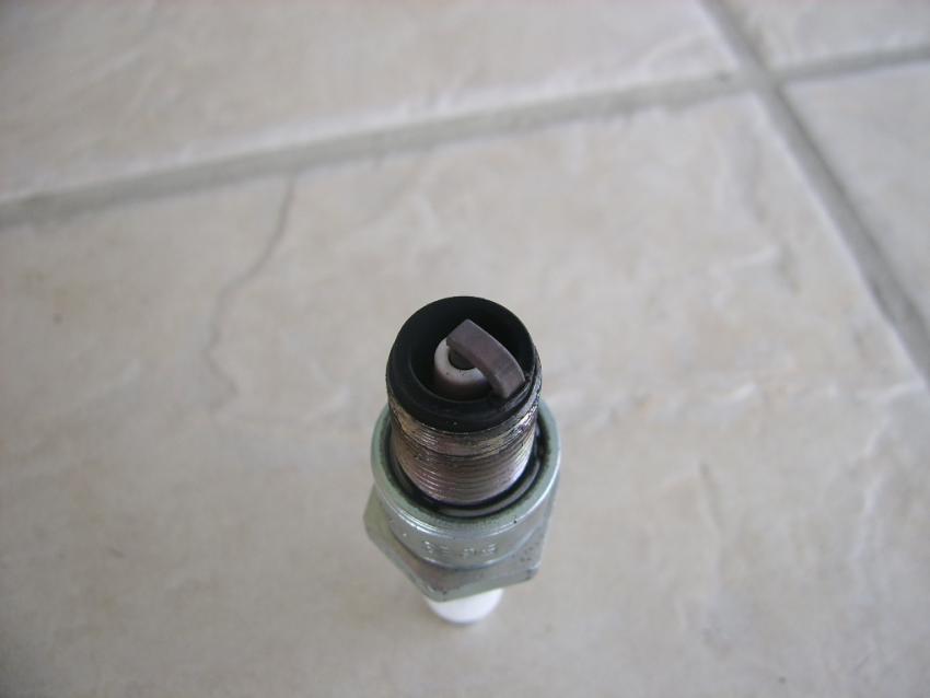

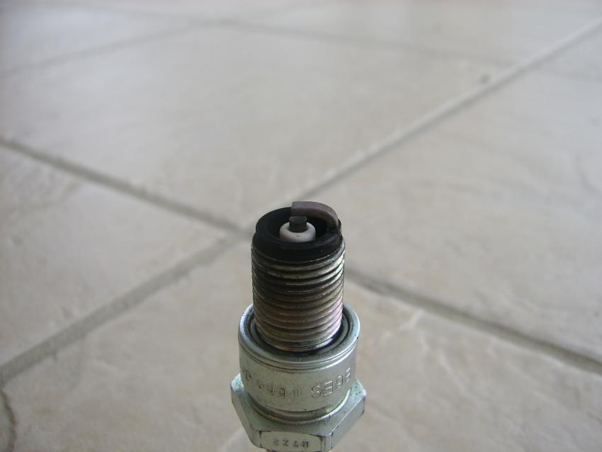

salut a tous aprés un dimanche de réglage j aimerai avoir des avis sur cette configue.
mais 48 sont busés en 40
gicleur de ralentie 55
gicleur d air 200
gicleur d essence 180
tube F11
mon 2.4 a comme configue vilo 71 avec kit 103 JE soupape 44 et 36 et l AAC 324°.
