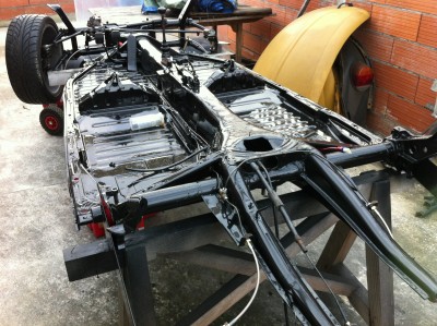

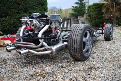

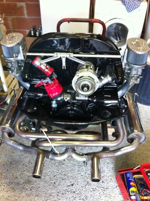

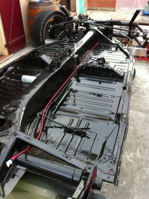

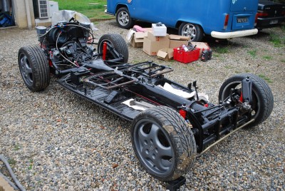

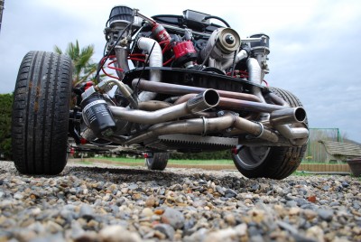

Posté : 09 avr. 2012, 14:42
par libecox
salut à tous.
voici l'avancement des travaux en photos
- le chassis
- le chassis avec la ligne d'essence rigide
- 1915cc
- le chassis bientot finit
La sellerie est terminée et n attend que d'ètre montée.
Donc maintenant j'attaque la caisse avec changement des 2 longerons et pour objectif qu'elle roule cet été.
Je vais essayer de vous faire suivre plus régulièrement l'avancement de la carrosserie.
A la prochaine pour la suite.

C'est quoi comme ligne d'essence?
Re: 1200 GERMAN libecox
Posté : 09 avr. 2012, 17:47
par kev1
ca a l'air simpas tout ca!!c'est beau quand c'est tout neuf...
Posté : 09 avr. 2012, 19:24
par libecox
C est de la tuyauterie en Alu 9mm intérieur.
Ça bosse et ça se motive un peu plus avec le retour du beau temps.
Posté : 09 avr. 2012, 19:43
par Benoit
ça m'intéresse ta tuyauterie
Tu trouve ça où?
