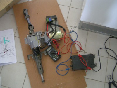

Oui, tout à fait. J'avais étudié le truc à fond, mais pour l'instant c'est dans un carton, pas prioritaire.
Il faut partir sur une DA de Corsa B ou C ou de Clio, full électrique. (on en trouve aussi sur les WagonR et les punto, mais j'ai moins confiance) Il faudra l'installer en coupant ta colonne de direction.
mon bricolage test
mon bricolage test
Le principe est simple : un calculateur compare le couple ou l'angle présent sur le volant (arbre d'entrée) avec celui de la sortie. En fonction de cela, le moteur s'actionne.
Quelques points plus compliqués : ce serait trop beau si ça marchait direct... Il faut donner 2 valeurs à notre calculateur : 1 valeur de "Signal vitesse" et une valeur "vitesse moteur".
Signal vitesse : ce sont des impulsions.
Vitesse moteur : valeur analogique entre 0 et 12v. tu lui colle un 12v, ça roule.
La subtilité réside dans les impulsions de vitesse : la DA est plus forte quand la vitesse est lente, et moindre quand tu roules... Pour ma part, je comptais partir sur un vrai capteur placé à la roue, ou un de ces kits qui se met sur le câble de compteur. Michael avait réalisé un petit boitier électronique pour émuler les impulsions, mais il ne m'a jamais envoyé les plans ou un schéma... http://mdconception.skynetblogs.be/post ... e-au-point
Je te file quelques photos :
