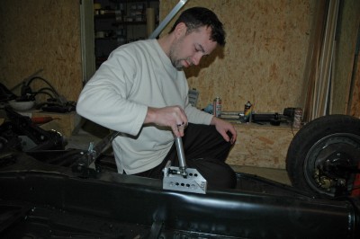

Le levier de vitesse est fabriqué par mon ami Dom qui n'est pas manchot avec ses petites mains.
Je ferai d'autres photos en cours de travaux.
le levier de vitesse et Dom qui teste la course

Belle réflexion pour le levier, à voir à l'utilisation!

Dom qui me fait le levier de vitesse en a réalisé un autre d'un style beaucoup plus "drag" que le mien, je ferai des photos pour le montrer.
Le mien est monté sur une rotule unibal, il est réglable en hauteur pour optimiser la course du levier. Pour l'instant il n'y a pas de système de bloquage de la marche arrière, on verra à l'usage si c'est nécessaire. J'ai aussi fait une tige de commande de boite réglable.

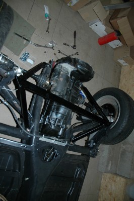

J'ai aussi réalisé un renfort de train arrière en tubes acier rectangulaire, il est non réglable car, comme il a été fait sur ma caisse, il est parfaitement adapté à celle ci, par contre il n'est plus démontable sans enlever la carrosserie du châssis.

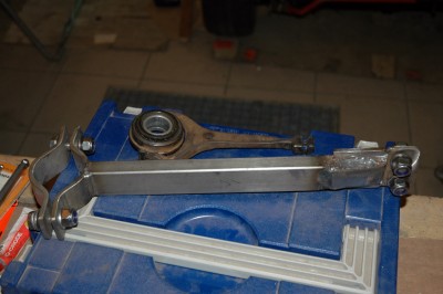

J'ai bien sur aussi mis des renforts de train avant, surtout que j'avais constaté qu'il était légèrement tordu après 12 ans d'usage très raide.

Le renfort train arrière en tube d'acier
Les renforts de train avant en inox que j'ai du allonger de 4 cm. pour adapter à mon chassis

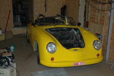

La caisse est enfin remontée, quel plaisir de la revoir sur ses roues après plusieurs mois au plafond!

Voilà, ça avance, la caisse est finie et remontée. J'ai installé un 1600 pour tester la boîte et les freins, tout à l'air de bien fonctionner. j'ai aussi troué le capot avant pour y mettre le bouchon réservoir chromé. Il me reste donc le 2L4 à monter.
