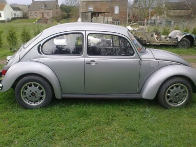

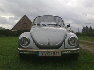

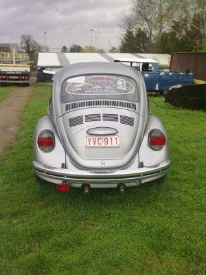

Descriptif:
1303S , '73
1600 cm3 et boite longue
freins à disque montage A.
Provenance belgique.
Pas de soudure à prévoir, et jamais de soudure faite non plus
Les tofs:
-  De face, pare-choc avant piqué: à changer
-  arrière, sortie de pot piqué: sera changé par un SEBRING NOS, pour commencer
-  La voiture n'a plus ces jantes (gasburner). Elle est arrivée en france avec des jantes tôles classiques

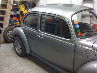

				Première phase:
Des jantes téléphones
-  Ca dépasse comme j'aime , maintenant les goûts et les couleurs, moi ça me plait et c'est bien là l'essentiel

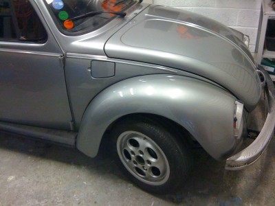

-  L'avant, avec mon fameux problème de cales... Commandées chez MECA, doivent arriver incessemment sous peu

Je vais en monter aussi sur ma 1302 et j'aurai voulu savoir les dimension avec ET de tes jantes et si tu as des cales ou pas!?? Dsl mais je me renseigne si je doit prévoir des cales ou pas!!
Merci pour les infos et bonne route!!
Damien
				Re: ZE FROG, enfin !!!
				Posté : 18 mai 2010, 23:58
				par tintin13_2
				dizu.99 a écrit :Aloha!
Bien sympa cette petite !!! Surtout avec les "téléphone" !!!
Damien
j'avais des tel sur ma 13 2 , cale de 10 mm sinon ça touche le ressort

Déjà, j'ai quatre adaptateurs VW/Porsche sur tambour/disque d'origine (épaisseur 25mm)
A l'arrière, pas de prob, ça passe partout
A l'avant, bin j'ai du rajouter des cales de 7mm pour pas que ça touche
