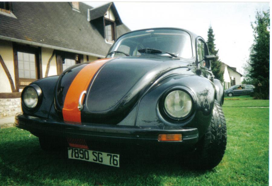

Comme promis les photos de ma belle:
Au moment de son achat:

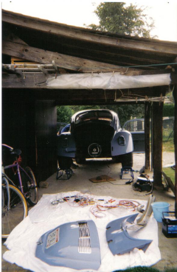

Au début je devais juste lui faire un petit lifting, lui remettre un moteur stock...
Puis tout c'est enchainé:
J'ai confié mon bébé au garage Otto (maintenant DDS) sur Rouen:
Et là, le décoquage complet, puis carrosserie pure (le pavillon avait eu le droit à des portes papillons, mal ressoudées)

Et enfin quelques photos de l'ensemble:
