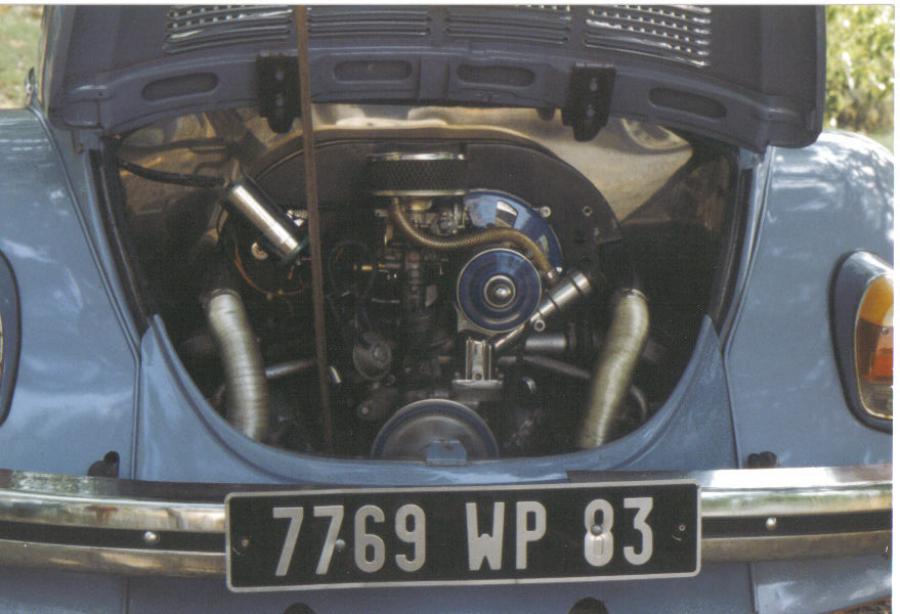

Je vous présente donc ma 1303, elle est de 1972, le moteur d'origine avait semble t'il fait plusieurs tours de compteur...
Au moment de son achat: Le moteur au moment de l'achat (il tournait bien, il nous a ramener de Fréjus jusqu'en Normandie, fallait juste le redémarrer à chaud avec un maillet !): Au début je devais juste lui faire un petit lifting, lui remettre un moteur stock... Puis tout c'est enchainé: J'ai confié mon bébé au garage Otto (maintenant DDS) sur Rouen:

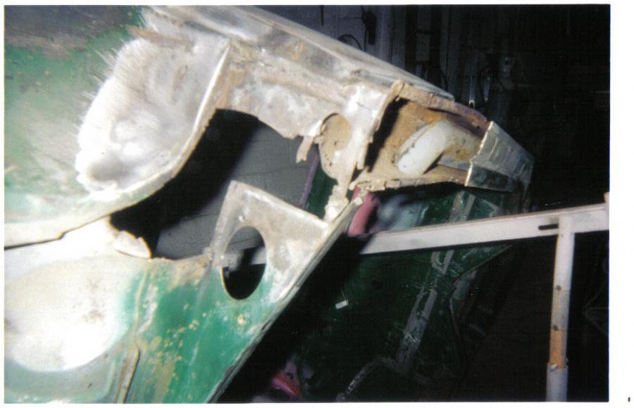

Et là, le décoquage complet, puis carrosserie pure (le pavillon avait eu le droit à des portes papillons, mal ressoudées)(garage).jpg[/attachment] Mise en apprêt: Chassis pret à recevoir bientôt la coque: Vues sur le moteur et la boite de vitesses: Et enfin quelques photos de l'ensemble: Actuellement elle est dans la phase 1 de sa transformation:

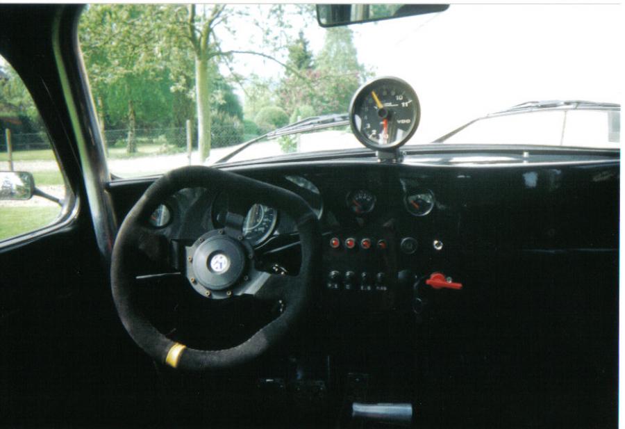

- Intérieur entièrement dépouillé et arceauté.
- Deux sièges Sparco tubulaire avec harnais Sabelt 4 pts.
- Tableau de bord en poly avec inserts carbone.

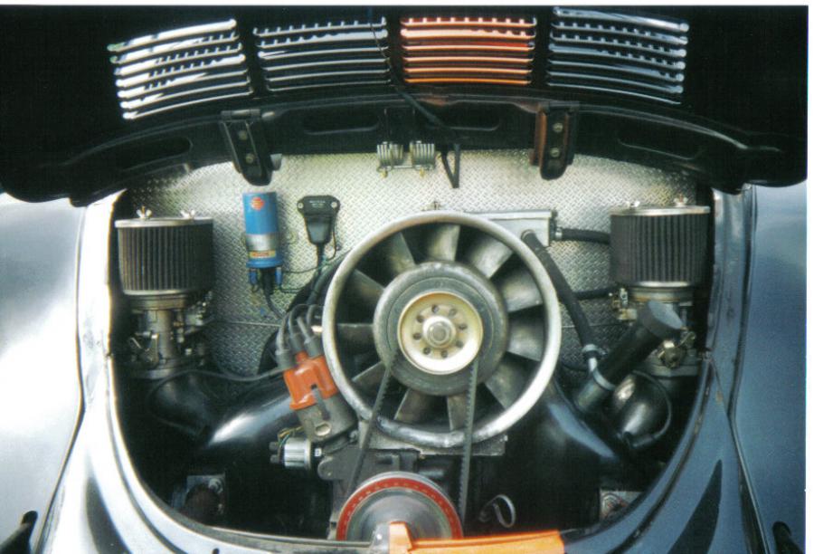

- 1776 cc T1 avec turbine Porsche et deux Weber 44 IDF.

La phase 3 concernera le moteur, très bien il y a une dizaine d'année pour pourrir les 205 GTi et autre GT turbo, voir plus puissant, mais plus du tout d'actualité maintenant. Je me dirige vers un 2.0L T4, voir un 2.4L, surement suralimentaté (car j'aime beaucoup la suralim') mais pas à outrance.
Concernant le T4, faut déjà que j'en trouve un ! peu importe la cylindrée de départ (mais un 2.0L serait bien quand même), concernant la config., y a trop rien de définie encore, je veux juste qu'il soit fiable, environ 170-180 cv (mini ?), et peut-être une petite suralimentation (mais petite, juste for fun).
Dans le désordre: Vilo 2.0L stock, Kit chemises/pistons 2.0L (voir 2.4L), turbine Porsche (que j'ai déjà), carbu Weber 44 IDF réalésés en 48 (et modifiés pour le passage en suralim., si suralim. il y a), AAC pas trop méchant...
