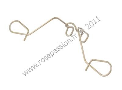

coxicomans a écrit :
a quoi sert le ressort tout fin des kit de support de plaquettes ? est il indispensable ?
Tu parles duquel?
celui ci, pour moi il sert uniquement pour maintenir le temoin d'usure, donc inutile sur cox ?me trompeuuu-jeuuuuuuu?:

Le "ressort" que tu montres sert pour le témoins d'usure, mais ça on s'en tape un peu c'est vrai, mais il sert aussi de sécurité pour les tiges qui traversent l'étrier. Tu peux donc t'en passer si tu prend le kit de fixation chez RP car le kit est livré avec un ressort mais modifier et surtout les goupilles qui servent de sécu. donc avec les kit, tu as tout ce qu'il te faut.

Ok, donc pour les plaquettes il me suffit des axes et les ressorts large d'appuie. Ce qui divise encore par 2 le prix du kit . Pour les goupilles d'arrêt ca sera facile a trouver. Dommage pour les étriers arrières, car les ressort d'appui n'est pu livrable. Mais bon ca change des 136€ par kit que j'avais vu au départ et qu'on avait parlé en mp avec ayrton.
salut
si c'est ça ref. Porsche:
94435295200 pour l' arrière
94435195201 pour l'avant
j'en ai acheté (après 4 bonnes heures de recherches sur le net) il y a 3 mois en Angleterre mais c'est pas donné !!!
