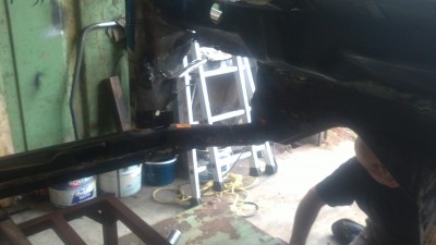

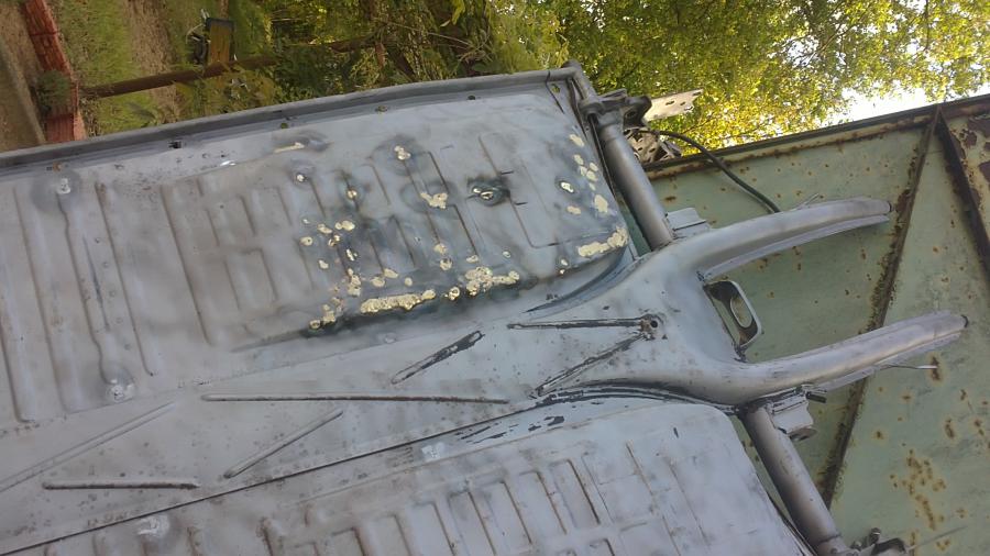

Le décoquage commence est les premières surprises arrivent la coque et le chassis sont soudés ensemble... Après quelques coup de lapidaire le châssis est séparé de la caisse.
"soudure entre châssis et coque"

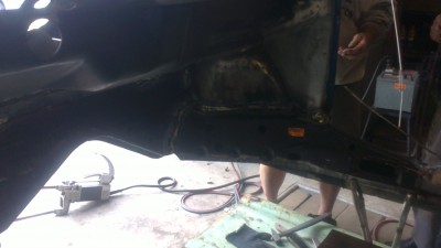

sur le chassis de nombreux trous sont présents et un demi-plancher et très fragilisés ainsi que les trous de passage de vis du chapeau de gendarme

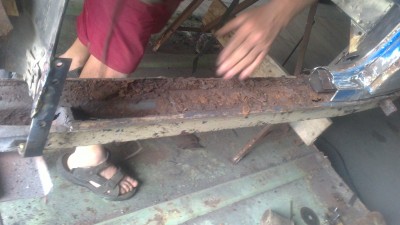

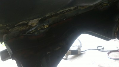

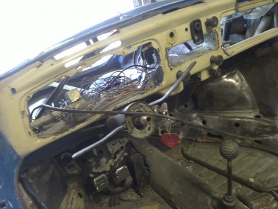

sur la coque de nombreux rajouts de tôles à l'automatique 3 parfois 4 épaisseurs un longeron a changer les deux renforts avant la contre aile droite celle de gauche a combler les soudures la tôle de fond avant le tableau de bord a remplacer car il a été découpé.. les traverses arrières et des partis de fond de coffre à ressouder y a du taff
- "traverse arrière"
- "longeron"
- "tableau de bord"

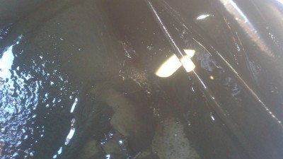

On attaques donc le châssis par un décapage,sablage:
Puis vienne les premières brasures :
Puis on re-sable à nouveau, on passe du rustol, joint entre les jointures de tôles, noir à châssis, puis peinture:
Puis la touche final la cire à corps creux:
- "dans la poutre central du châssis"

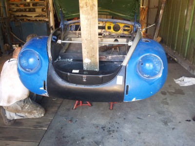

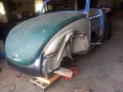

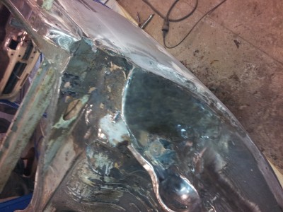

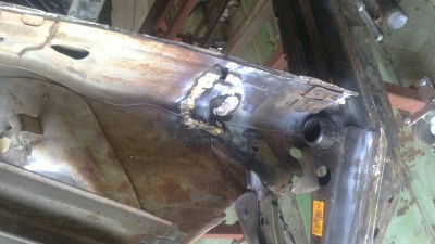

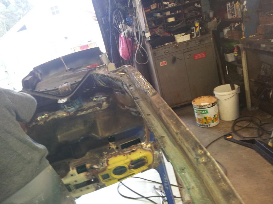

Actuellement je suis sur la caisse, il me reste encore un peu de taf sur la partie arrière voici ce qui est fait sur la coque jusqu'a maintenant:
- "longeron"
- "fond avant"
- renfort longeron
- longeron 2
- "jupe avant et contre aile" ainsi que la deuxième contre aile en remplissage de brasure
- voila ou elle en est !!
Je rattaques au weekend la partie de fond de coffre et de traverse je suis actuellement en attente de mes pièces de tôlerie toute la partie avant de la caisse est fini.
